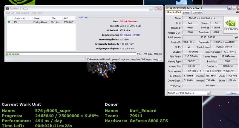

bei den nvidia karten lohnt sich das shadertakten unheimlich
Da sagst du was....hab mit meiner "alten" G80 GTS 320 @ 675/1728/1107 schöne 4507PPD (laut FahMon) :d
Wird immer mehr, jetzt 4608! ^^
mfg Karl
