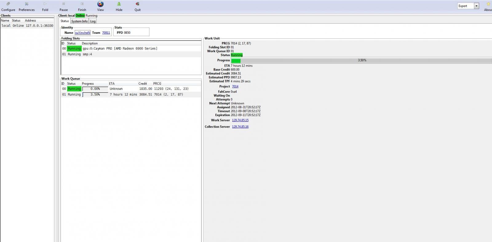

1. Rechnet er bei mir jetzt nur mit der CPU oder auch GPU?
2. Wie sieht denn der Stromverbrauch im Allgemeinen aus?
3. Lohnt es sich, auch bei Gelegenheitshardware Folding zu installen? PS3 oder der "Arbeitsrechner" vom Vater die weniger Online sind.
4. Lässt sich das Programm z.b. bei einem Notebook und "Akku only" auf "Sparbetrieb" stellen?
Danke!
Dein Client rechnet mit smp4(CPU, Passkey eingetragen?) und der GPU.
Der Stromverbrauch hängt von deiner Hardware ab, SMP ist für 24/7 falten ausgelegt, GPU wie man möchte solange man die Deadlines beachtet. Die meisten hier falten nur mit der CPU.
Bei deinem System würde ich ganz grob sagen irgendwas um die 300W, müsstest aber mal messen, kein Plan wie sich die AMD Karten bei FAH verhalten.
Auf einem Arbeitsrechner würde ich höchstens den UNI Client auswählen, hier sind die Deadlines recht großzügig, allerdings solltest du deinen Vater darüber informieren, steht auch so in der "AGB" bei FAH drin.
FAH ist für Mobile Geräte nicht ausgelegt da alle drei Versionen (UNI/SMP/GPU) die Hardware über einen langen Zeitraum auf 100% Last fahren lässt, insbesondere SMP und GPU.
Danke, ja, Passkey eingetragen. Werden da alle 4 Kerne genutzt?
Bei GPU ändert sich bei mir garnichts, immer auf 0%.. es läuft immer nur die CPU...
UNI Client gibt es wo? ;)
Gruss
Genau, smp X gibt die Anzahl der Kerne an die genutzt werden.
Bei der GPU müsstest du ggf. in den Slot Options auf advance umstellen um den AMD Core zu bekommen.
Den Uni Client gibt es ebenfalls beim V7 dabei, entweder direkt beim installieren auswählen oder nachträglich ändern/hinzufügen unter Slots.
