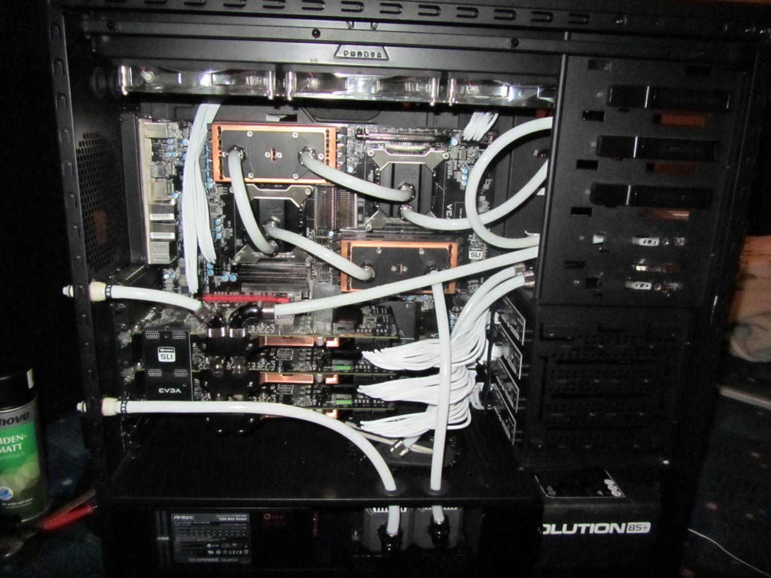

...bald kann ich wieder :)
Schick, die beste SR2 Cmbo mit Xeons die ich bisher gesehen hab macht 125000 PPD und dabei lief nicht mal alles.
System:
Windows 7
SR-2 Classified
Dual 5650's
6 GTX 480 (currently on) 8 total - was having issues getting consistent points due to pci bus extender in windows
GTX 480's are overclocked to 1669
Xeon's aren't overclocked much.
SR2 FAH System
Ob er ein eigenes Atomkraftwerk neben dem Haus hat kann ich nicht sagen.

Noch nicht aber im Winter brauch ich ne warme Bude dann werd ich ihn mal n bisschen fürs Luxx Team arbeiten lassen:d
