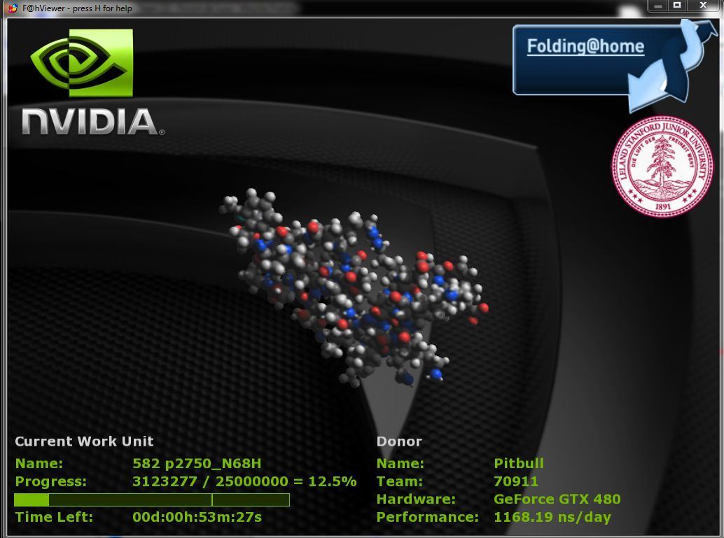

Also der GPU Client sieht gut aus, ist leicht eingerichtet und arbeitet bereits im Hintergrund.
Nur mit dem CPU Clienten komme ich noch nicht wirklich klar. Wie bekomme ich hier eine Grafische Oberfläche hin? Nebenbei arbeiten ist auch nicht so gut, lastet doch ein wenig mein System aus.

^^auf den Viewer und damit die grafische Oberfläche würde ich verzichten, sie zieht unnötig viel Performance und lässt auch die TPF zuweilen massiv einbrechen. Für das Monitoring empfiehlt sich HFM, zugegeben nicht so schön bunt, dafür mit exakten Werten und sehr geringem Leistungsbedarf.
Hast du den Win Clienten aus dem ersten Post geladen und die Client.cfg entsprechend angepasst (per -configonly bzw. durch direktes Editieren).
Wenn alles läuft, musst du eigentlich nur noch den Pfad zum Clienten in HFM eintragen (über Add-Client) und schon werden dir die Werte, TPF, PPD, etc. korrekt angezeigt.

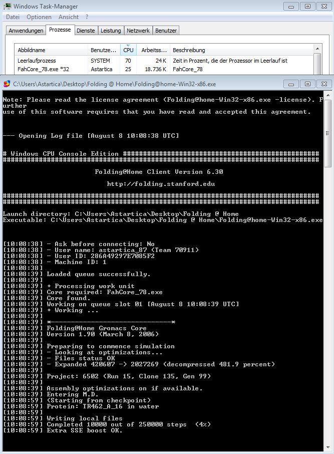

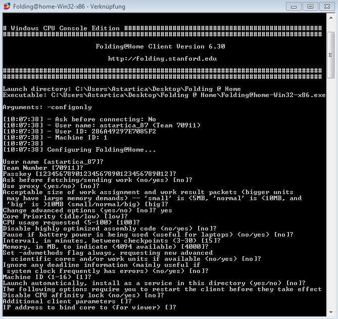

hy
hatte jetzt grad zeit nochmals rumzuprobieren. leider ohne erfolg.
hab jetzt über die config eingestellt jedoch bleibt die cpu auslastung immer noch bei 25%.
währe nett wenn einer drübergucken könnt. pic's im anhang.
mfg

Im Taskmanager sollte da FahCore_a3.exe stehen, hast du irgendwo -smp und -advmethods stehen, also bei der Verknüpfung, denn in der Config sehe ich es gerade nicht...
Ich schau nochmal kurz womit du falten willst, bin nicht up-to-date...
Ah, du hast also nen Q9450, also fast mein CPU, ich würde die Größe auf normal stellen, da die 4xx Punkte WUs bei mir deutlich besser performen als die 9xx Punkte WUs, aber das ist natürlich kein muss, bei Set -advmethods flag always würde ich YES sagen, dann halt bei der Config oder der Verknüpfung -smp und -advmethods hinzufügen und den alten Core löschen und auch den work-Ordner wenn nichts wichtiges drinnen ist...
@astartica
ich bin jetzt nicht sicher, obs überhaupt noch notwendig ist, ich habs aber zuletzt nach neuinstallation gemacht. Deshalb meine Frage:
Hast Du die install.bat mit Admin-Rechten ausgeführt?
Da frägt er Dich nach dem Windows-Benutzernamen und dem zugehörigen Passwort (falls Du noch keines vergeben hast, dann musst Du das tun).
Das hat wohl mit der Kommunikation der Threads/CPUs? miteinander zu tun.

stimmt, bei den additional client parameters kann ich auch kein: "-smp -advmethods" sehen
