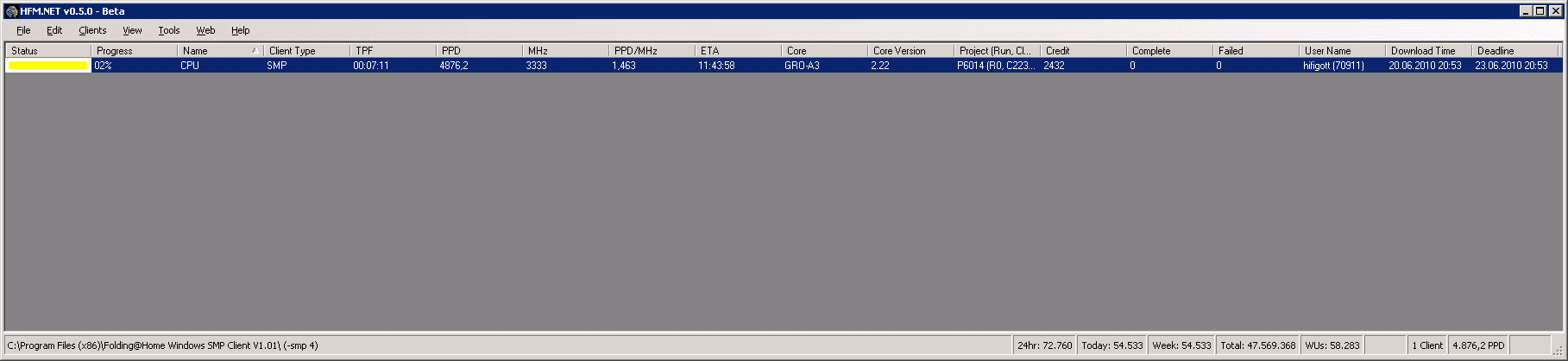

Sind die Werte okay (Screenshot im Anhang)?
Ich habe den SMP Client jetzt auch auf dem Laborrechner installiert und der hat sich gleich einen GRO-A3-Core geholt. Der wird doch auf dem alten P4 mit 3 GHz niemals rechtzeitig fertig, oder?
Da wird noch nix angezeigt, weil der immer noch bei 0 % ist. Wird ja glaube ich dann hochgerechnet.
EDIT: 2 Tage und 12 Stunden dauert es, da darf nicht viel dazwischen kommen, sonst ist die Zeit abgelaufen. :-/
