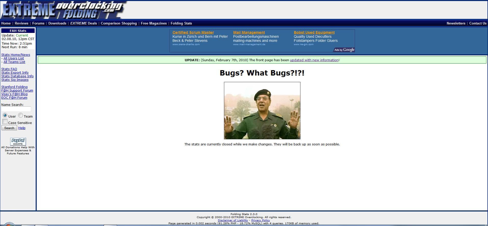

Nun ist mir auch noch n Speicherriegel verreckt und hat 30% Big-WU und zwei GPU-WUs mitgenommen... Herrschaftszeiten ;) Die nächsten Tage wird mal nicht viel von mir kommen denk ich.
ich lach mich tot!!!
