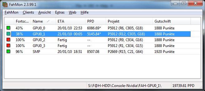

Erfreulicherweise sind heute noch 1888er GPU-WUs reingekommen:
attachment.php
Wie man sieht, ist die gegenseitige Beeinflussung auch hier relativ gering.
