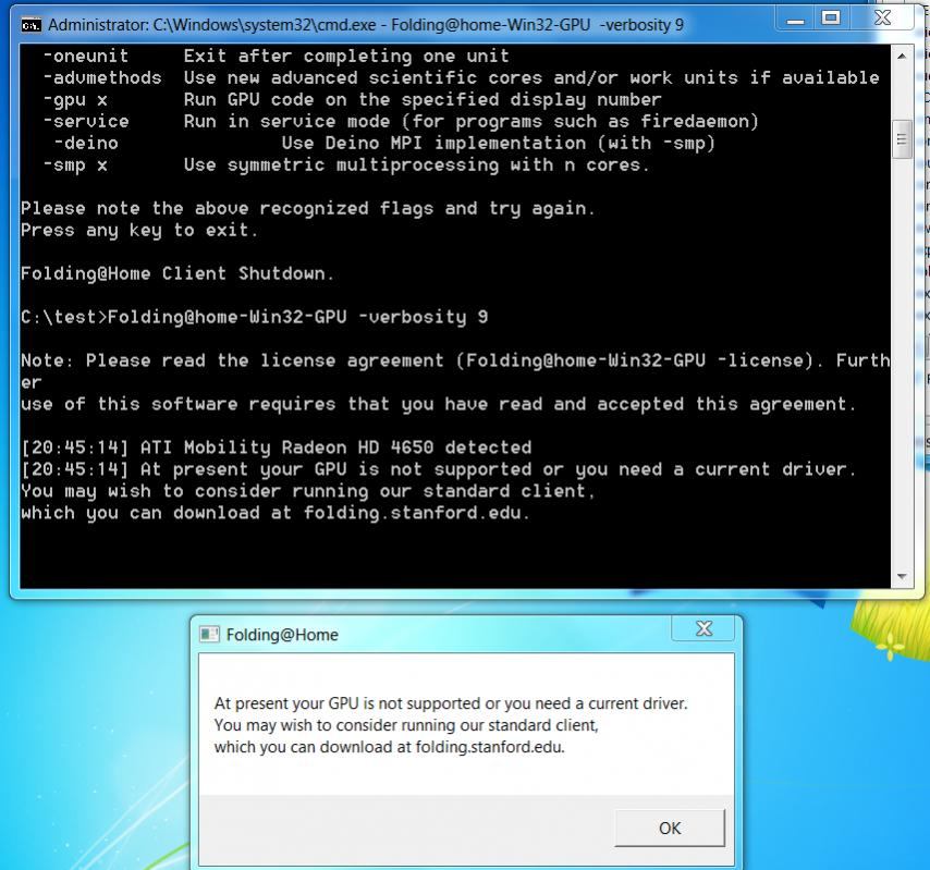

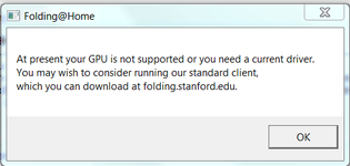

kann mir jemand sagen,wie ich auf meinem Laptop fah zum laufen bekomme ??
der client mag meine radeon 4650 irgendwie net und meckert ständig über den treiber rum :(
der neuste treiber (9.11) is drauf und gemoddet,aber egal welchen treiber ich versuche es geht net

gemodded?
versuche mal den consolen client nicht den tray starte ihn mit dem befehl -verbosity 9 und poste mal bitte eine detailiertere fehlermeldung :)
mfg
also bei mir kommt das hier raus
na das will ich doch hoffen.....
die sagen ja 2xxx/3xxx/4xxx ATI Video Card, or newer
Son Problem hatte ich mal mit meiner HD3870 vor Ewigkeiten. Dort war der neuste Treiber das Problem. Irgendwie kam bei mir auch immer genau diese Meldung wenn ich den neusten drauf hatte. Hab dann eine vorherige Version genommen und es ging. Allerdings bringen die Ati Karten eh kaum Gewinn...
von 9.8 alle versucht sagteste ne?

uff kA... evtl kann man den alten kompatibel machen ist ja nicht grundlegend anders... bei rivatuner etc kann man auch tricks anwenden... schau mal ins forum von fah
@tomkno
hilft der Zusatzparameter -forcegpu ATI_r700 (gerhört in der Datei client.cfg hinter extra_parms= rein) vielleicht?
Den Paramter hab ich zb für meine HD 5870 auch gebraucht.
ciao Tom

ne du,geht auch net
der meckert immernoch wegen dem treiber rum.ich glaube bald das die 4650 einfach net unterstützt wird
