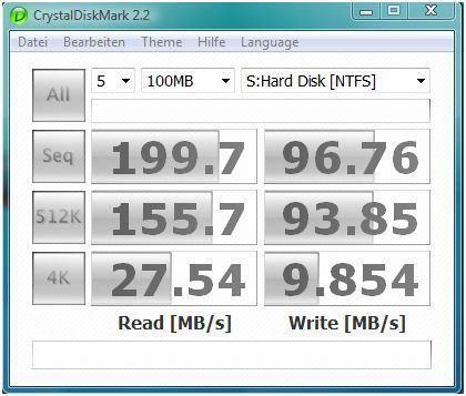

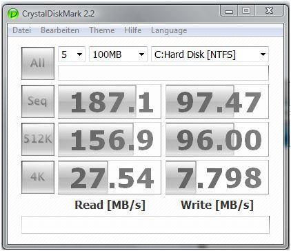

Ich finde es etwas merkwürdig, wieso der Schreibdurchsatz nicht die vom
Hersteller angegebenen 160 MB nicht erreicht?!
Vielleicht liegt es ja daran, das ich mein System nicht Neu aufgesetzt habe?!
Also nur geklont.
Hier mal ein neuer Screeen mit OS und Ohne OS.
Oder hat Super Talent beim Schreibwert geschummelt? :)
Gruß

Die Schreibwerte erreichst du nur bei unbeschriebenen SSDs...wobei das schon merkwürdig ist (links unbeschrieben, oder)?
Hallo, :wink:
jo das ist richtig, links ist ohne OS und recht mit Vista!
war frisch partitioniert und mit Align und ICH10! Ahci ist auch aktiv!
Allerdings zeigt Vista Offset 32KB an, k.a Warum nicht 64KB
obwohl ich die Sektoren auf 128 eingestellt habe.
