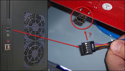

Hab folgendes Problem...ich hab an meinem Gehäuse ein Frontpanel u.a. auch mit Firewire Anschluss. Leider hab ich aufm Board (A8N-E) kein Firewire Anschluss, also hab ich mir ne Zusatz-Firewire Karte gekauft, doch leider hat die intern nur nen normalen Anschluss Gibts dafür evtl nen Adapter? Oder wie kann ich den Stecker selber machen?
Hab mal ein erläuterndes Bild angehängt...

Ich glaube nicht. Der Port auf Deiner FireWire-Karte benötigt ein stinknormales FireWire-Kabel, um nach außen geführt zu werden. D.h. Du benötigst ein Frontpanel, das auf der Rückseite ein FireWire-Port besitzt. Is also nur "durchgeschleift". Der Stecker vom Gehäuse kann i.d.R. nur auf Mainboards gesteckt werden. Du könntest höchstens mal suchen, ob Du ein FireWire-Modul für 3,5'' pder 5,25'' findest. Lag mal bei ner Terratec Cinergy 600 bei. Daher kenn ich's. Vllt. Ebay oder Händler wie www.caseking.de .
hm ok...nur noch ne grundsätzliche frage...der anschluss am gehäuse und an der controller karte sind 6pin anschlüsse...es kommt am mainboard aber ein kabel mit 9 adern an...wie kann das sein? oder heisst 6pin nicht gleich 6 adern?
