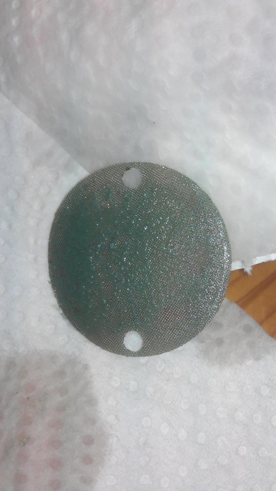

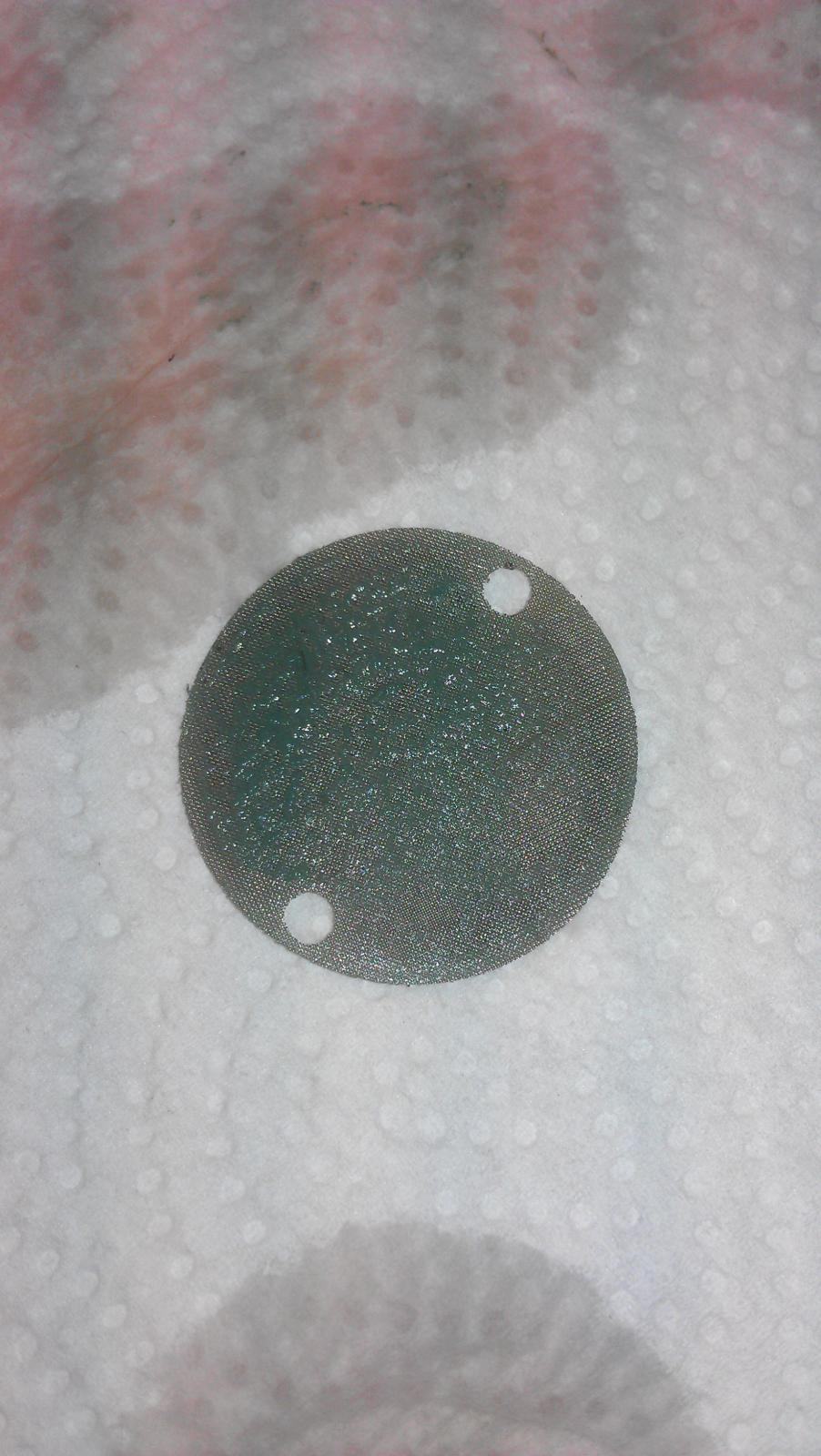

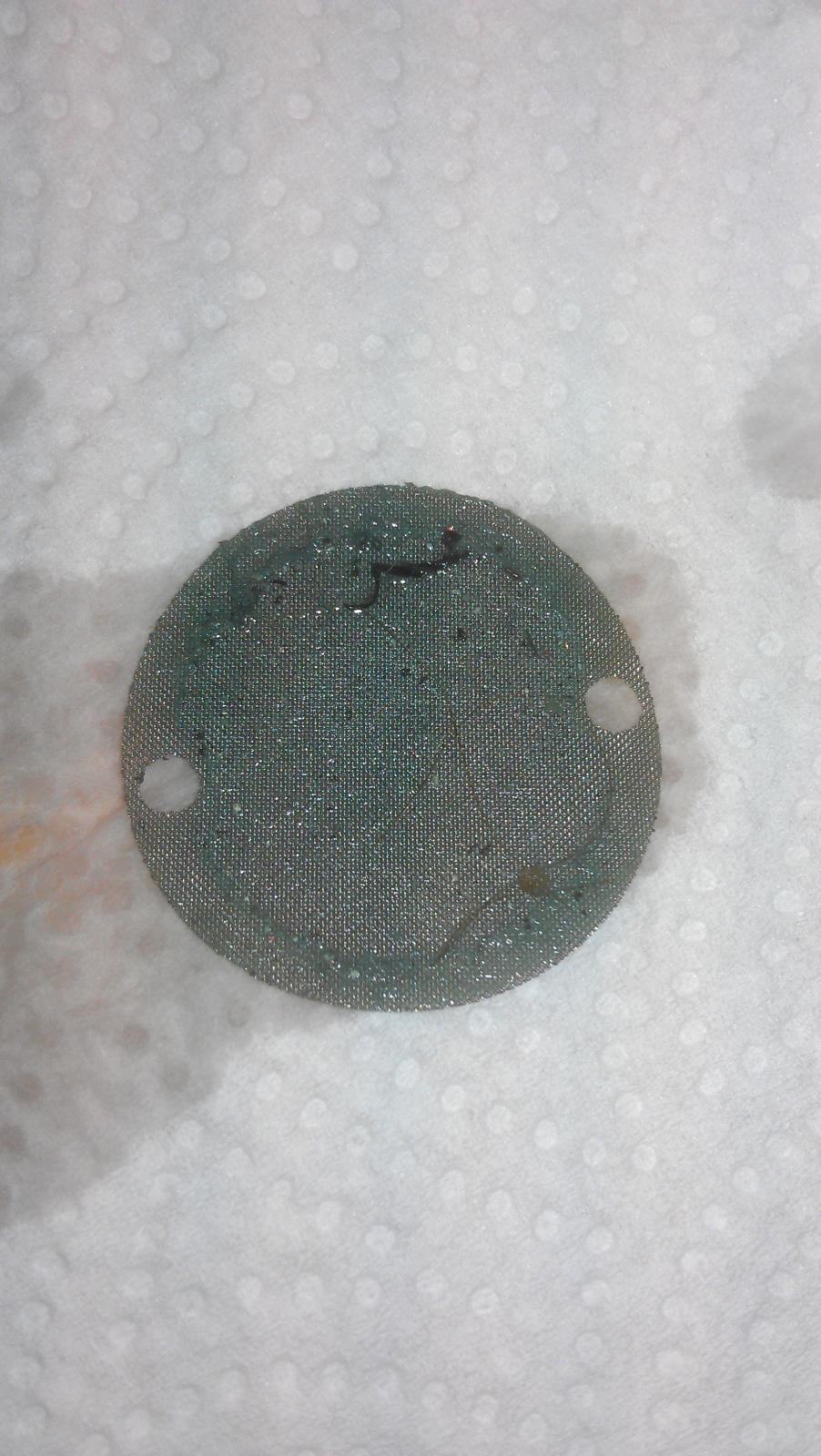

Hier noch mal ein Filter nach ein paar Testläufen mit erhöhter Temperatur (>50°C). Wasser +15% G48.
Wäre sonst alles im CPU oder GPU Kühler....
Im AC Filter kann man das sehen und den Filter reinigen ohne alles auseinander zu nehmen.
sowas passiert halt wenn man ungeeignete Kühlflüssigkeit ins System lässt.
Ist G48 dafür allseits bekannt keine Ablagerungen zu produzieren?
