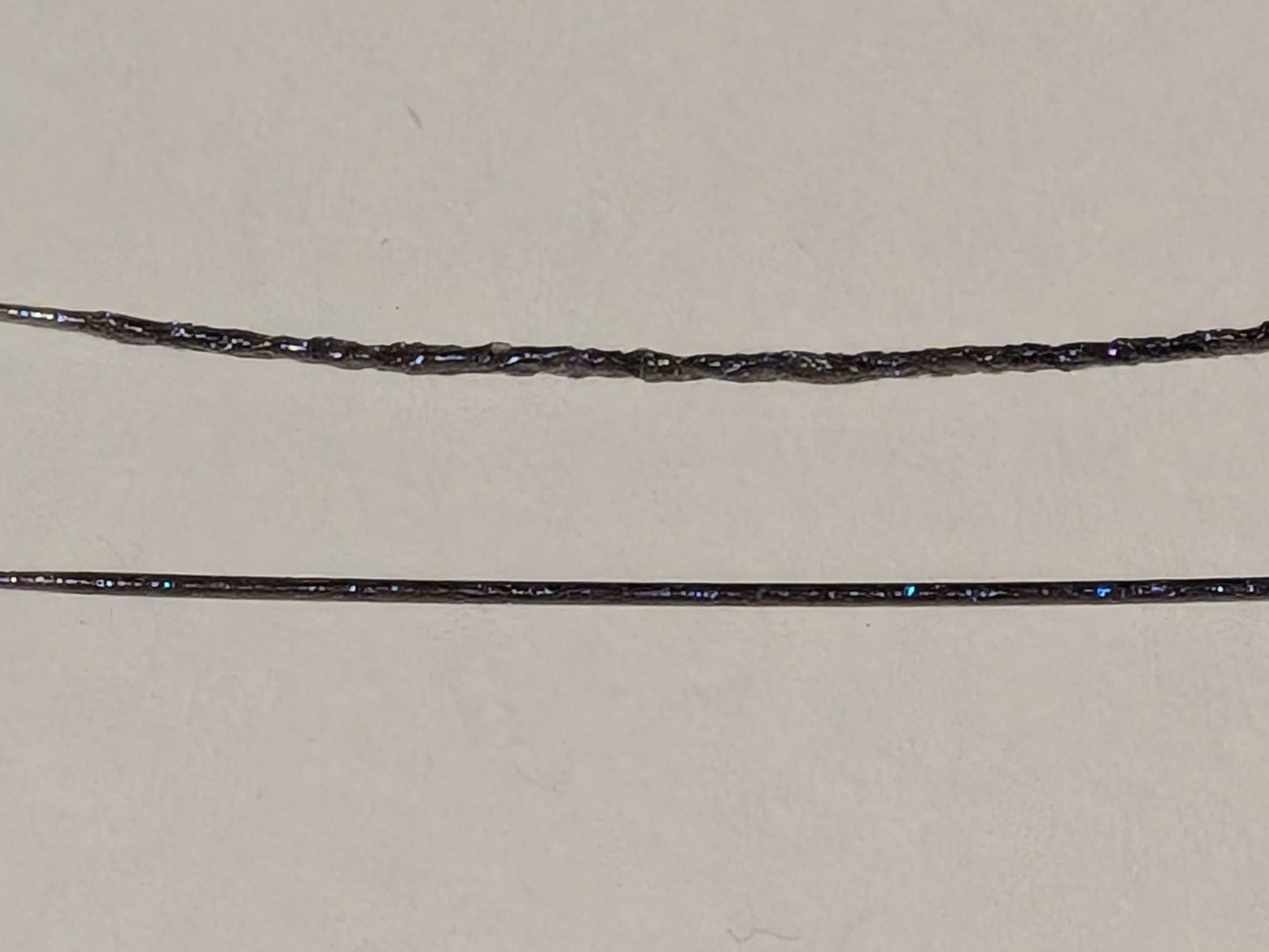

Mhm, wollte heute das erste mal was in dem Eryone PLA Burned Titanium Purple drucken.
Also Rolle ausgepackt auf den Drucker gespannt und... das Zeug ist klatsch Nass, also erstmal trocknen :(
Aber die Farbe ist geil!
Mal gucken ob du damit genauso probleme haben wirst wir ich.
Wie gesagt hab ich das vorm
benutzen 12 Stunden getrocknet und hatte massive haftungsproblem, ohne großen brim ging bei mir nichts.
Ich wollte das eigentlich für ein Muttertagsgeschenk nutzen, notfalls muss ich mir ein anderes Filament suchen.
Wenigstens ist das PLA China Red trocken
wen der druck nicht zu lange dauert, kannst ja etwas rumprobieren, sonst halt von vorne herein einen Großzügigen Brim einrichten.;)
Bin wirklich gespannt drauf was du dazu sagst, find die Farbe mega, und wen der Druck funktioniert sieht es genial aus, aber ganz unproblematisch ist das Filament bei mir leider nicht gewesen.
Sieht nach dem Trocknen viel besser aus 👍
Oben vor und unten nach dem Trocknen.
Getrocknet bei 57°C im Sunlu S4 mit nicht ganz geschlossenen Deckel.
Schon einen richtigen druck gemacht?
Ich hab die Rolle vor dem Trocknen gar nicht ausprobiert, aber beim drucken sah es auch nicht Nass aus, ich hatte nur Haftungs Probleme.
