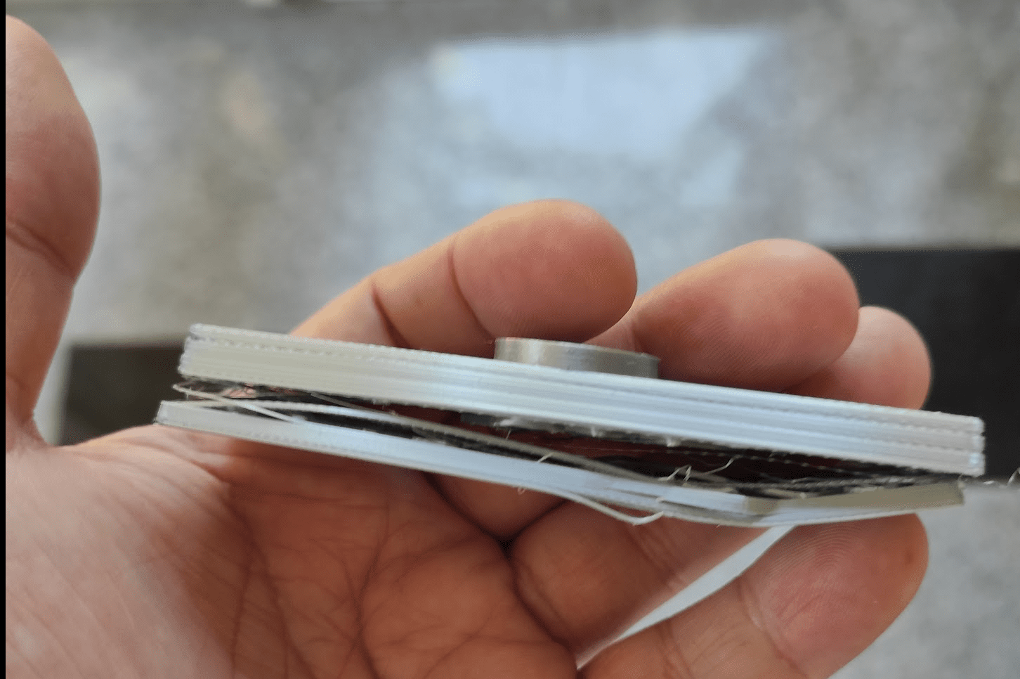

Eryone Ultra Silk PLA silver: ich bekomme damit echt ne bescheidene Layerhaftung hin. Habe mir nen Teil von nem Painting Handle drucken wollen, ist mir in der Mitte schön durchgebröselt.
Vasemode hat sich für Muttern halbwegs drucken lassen, aber auch da habe ich öfter mal Unterbrechungen im Flow gesehen im Druck anschließend.
Ich würde es mir nicht nochmal kaufen. Evtl bin ich auch nur zu blöd dafür :/
Das sieht nach zu wenig Temp am Hotend aus. Mit was für eine Temperatur druckste das Zeug den? Ich teste das immer mit einer Röhre und 0,2er Wandstärke. So lange mit der Temp hoch bis sich die Layer sich nicht mehr trennen
Das war bei ~212°C

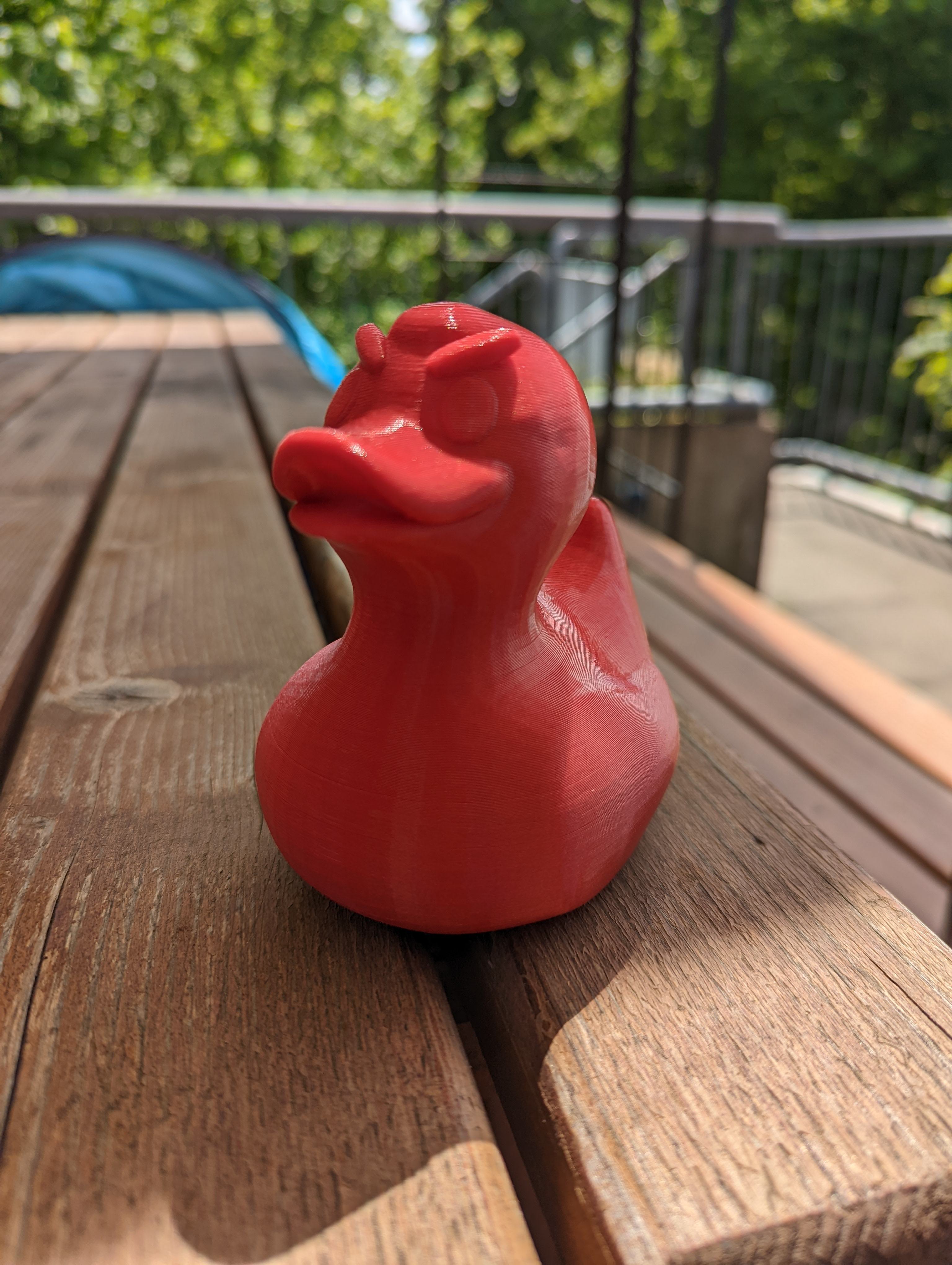

Mal was von Ifilament probiert ,
ifusion Cerry Red
Hotend 210
Bet 60
Wenn das Kind eine Ente für die Badewanne haben will 🤪
Nee kein Tpu . Zumindestens laut Datenblatt. Und ist auch nicht weich ......

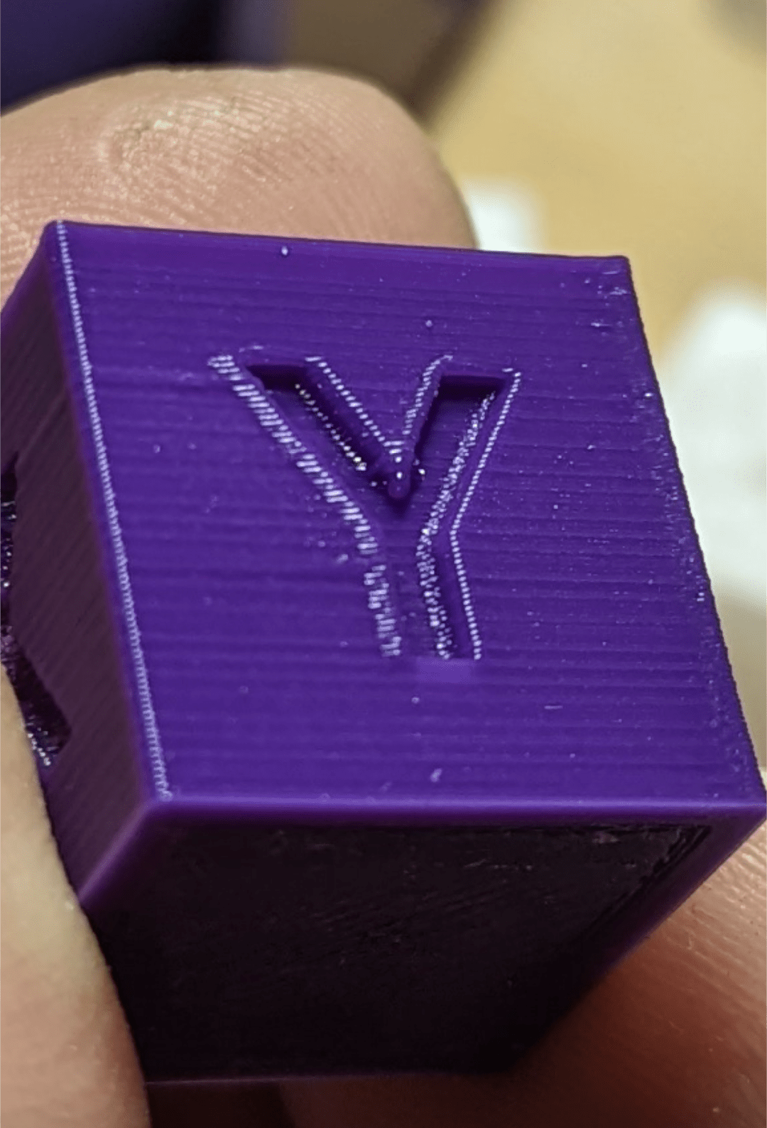

Esun Petg Solid Purpel
ideale Druck Temp 235 Hotend 80 Bet 1.Layer mit mehr Fluss Slicen . Ca 130 Prozent Retract bei einem Direkt Drive auf ca 5-7mm einstellen.
Kein Strining und das schönste violett was ich gesehen habe.
