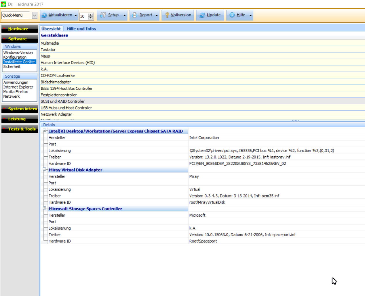

bei mir steht der Umzug von Win 10 auf einem PC mit zwei HDD im RAID 0 ( à 500 GB ) zu einer neuen SSD (z.B. Samsung 850 PRO 512GB) an. Die SSD soll die zwei HDD's ersetzen. Laut "Dr. Hardware" ist ein Phoenix Award Bios, Version 2.5, vorhanden. Die meisten Klon-tools unterstützen kein software-Raid. Ich bin mir nicht sicher ob ich ein hardware-Raid habe. Hier kann man das sehen,
was Dr. Hardware ausgibt. Ist es ein hardware-Raid? :confused:
Du hast vermutlich ein Chipsatz RAID, da würde ich unter dem laufenden Windows klonen, da dann das RAID ja auch läuft, z.B. mit MiniTool Partition Wizard Free.
Es bleibt die Frage, ob es ein hardware-Raid ist oder nicht...
Wenn der iastorv verwendet wird, dann ist es ein Chipsatz RAID, also ein Fake RAID, denn das ist der Treiber den Windows für diese RAID an Intel Chipsätzen enthält. Aber wenn Du unter Windows klonst ist dies egal. Achte nur darauf das ein passender Treiber für den Modus in dem der Controller danach mit der SSD laufen soll, zum Bootzeitpunkt gestartet wird, also z.B. der storahci von Microsoft.

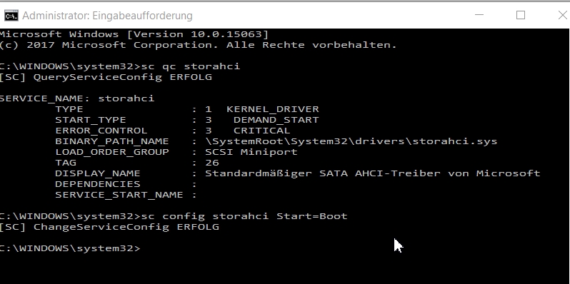

Vorhanden ist der immer da er Teil von Windows (ab Win 8, vorher nannte er sich msahci), aber wird er zum Bootzeitpunkt gestartet?
Öffne eine Eingabeaufforderung "Als Administrator" und gibt ein:
sc qc storahci
Da steht in der Ausgabe was zu Start, wenn es nicht boot ist, stelle es um mit:
sc config storahci Start = Boot
So sieht das jetzt aus. Danke für die hilfreichen Hinweise!:wink:
Dann sollte jetzt bei START_TYPE: 0 stehen, wenn Du noch einmal sc qc storahci ausführst und damit müsste es nach dem Klonen gehen von der 850 Pro zu booten, wenn Du beim Klonen alles mit nimmst was zum Booten nötig ist, also auch z.B. die Partition mit dem Bootloader.
Die Konfiguration scheint bis zum nächsten Booten verloren zu gehen, das bedeuted, dass ich die Eingabe unmittelbar vor dem Klonen wiederholen muss, denkichmal.
