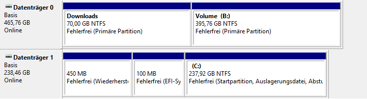

Ich habe einen Festplattenfehler, nur weiß ich nicht auf welcher Festplatte er liegen soll:
Festplattenkonfiguration:
Könnte es nur die Downloadpartition von Datenträger 0 sein ?
(Datenträger 1 = C:\ (Windows))
Ok ich hab es gerade gesehen dafür war ich zu Blind, danke.
Und was soll die anmerkung noch auf C:...\Downloads ?
Ist nur die Partition kaputt ?
vermutlich hast du die Partition Downloads im Verzeichnis "C:...\Downloads ?" bereitgestellt

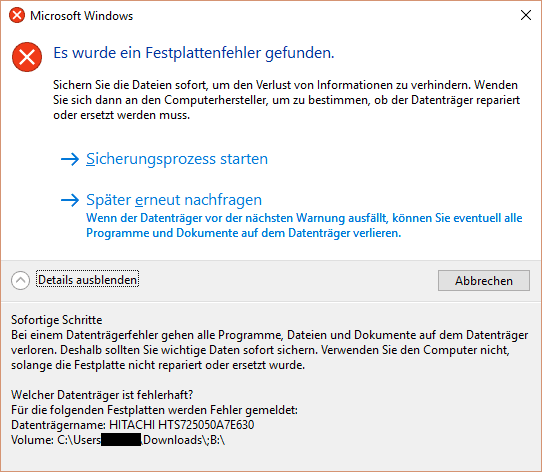

Ist die Frage ernst gemeint? Du hast doch dort wo es steht selbst noch Deinen Usernamen geschwärzt!
Also poste doch bitte mal die Screenshots von CrystalDiskInfo für beide Platten, ziehe aber bitte das Fenster soweit auf, dass alle Attribute und auch die Rohwerte vollständig sichtbar sind.
