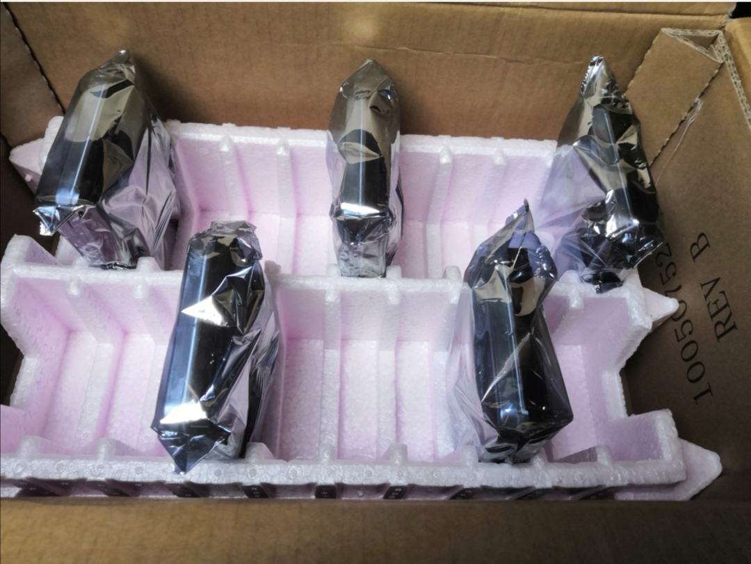

Super verpackt und alle haben Tag heute 5 Jahre Garantie.
Ja, genau so verschicken die Hersteller ihre Bulk HDDs und wenn man genug davon kauft, dann hat man eben manchmal das Glück und bekommt sie in genau dieser Verpackung.
