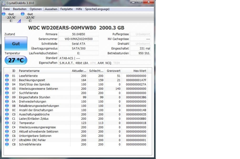

Keine Ahnung was Du da geláden hast, das sollte so aussehen:
Ah ok hatte Diskinfo...nicht CrystalDiskinfo :d
das schaut soweit gut aus, jetzt bitte noch Optionen erweiterte Optionen Hex WErt auf DEC umstellen, lässt isch leichter lesen, aber sieht soweit gut aus.
