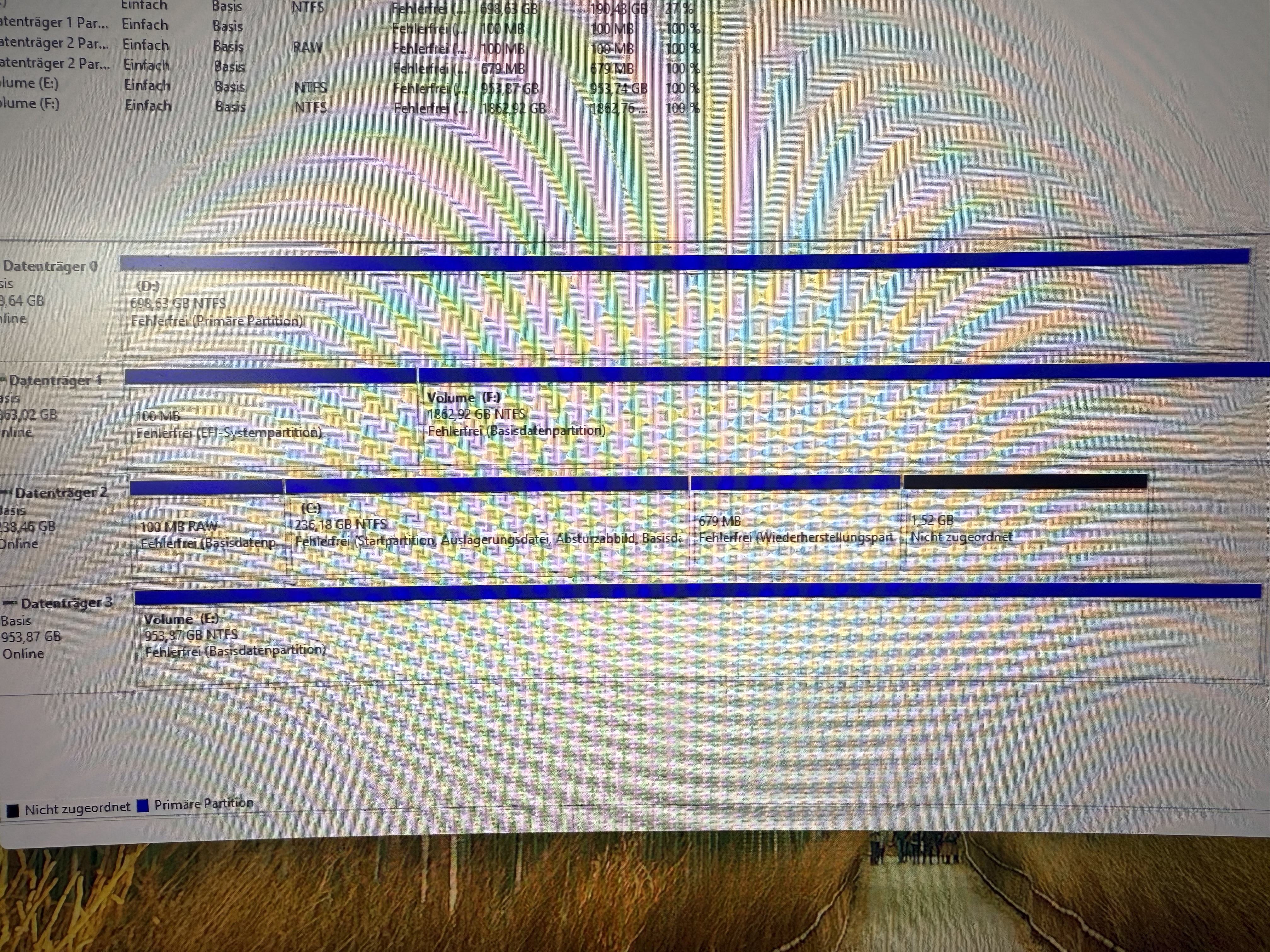

Hallo, ich habe mit Datenträger 1 und Datenträger 2 irgendwie ein kleines Problem Datenträger 2 da ist mein Windows drauf Datenträger 1 war ein Windows drauf wurde formatiert aber die EFI System Partition ist da noch drauf die nicht wegkomme rechts klick löschen geht nicht jemand eine Idee?
Des Weiteren Datenträger 2 1,52 GB die nicht zugeordnet sind kann ich die irgendwie zuordnen zu Laufwerk C?

Wenn man vom Windows Stick bootet, kann man jede Partition löschen; selbst die EFI. Nur nicht die Falsche erwischen....
...kann ich die irgendwie zuordnen zu Laufwerk C?
Partition erstellen, formatieren, LWs-Buchstaben vergeben und fertig...
...Datenträger 2 da ist mein Windows drauf...
Datenträger 2 nutzt die EFI Partition von Datenträger 1, wenn du die EFI Partition löscht, startet Windows wahrscheinlich nicht mehr.
Das kann man ohne Probleme testen, indem man Datenträger 1 ausbaut, Windows sollte dann nicht mehr von Datenträger zwei starten.
Genau aus diesem Grund sollte man bei der Windows-Installation alle anderen Datenträger abklemmen, damit Windows keine Bootpartition von einem anderen Datenträger weiter verwendet.
Die EFI Boot Partition auf Datenträger 2 kann man neu erstellen, Anleitung in den Links unten.
Und hier nochmal schriftlich, Schritt für Schritt Anleitung:
1. cmd als Admin ausführen
2. diskpart eingeben
3. list disk eingeben
4. select disk x (x für den gewünschten Datenträger)
5. list partition eingeben
6. select partition x (x für die gewünschte Partition)
7. delete partition override eingeben
Die gewünschte Partition auf dem gewünschten Datenträger wurde gelöscht.
