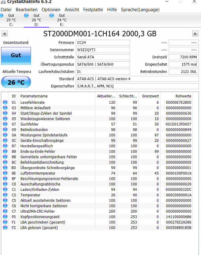

Mit jedem Start von crystaldiskinfo erhöht sich die lesefehlerrate bei der platte - ist mir gerade aufgefallen.
toyzruz, die hat ein paar Suchfehler, die könnten aber z.B. von Vibrationen kommen. Solche Desktop-HDDs habe keine Mechanismen um diese zu kompensieren und dann kann der Kopf schon mal aus der Spur kommen.

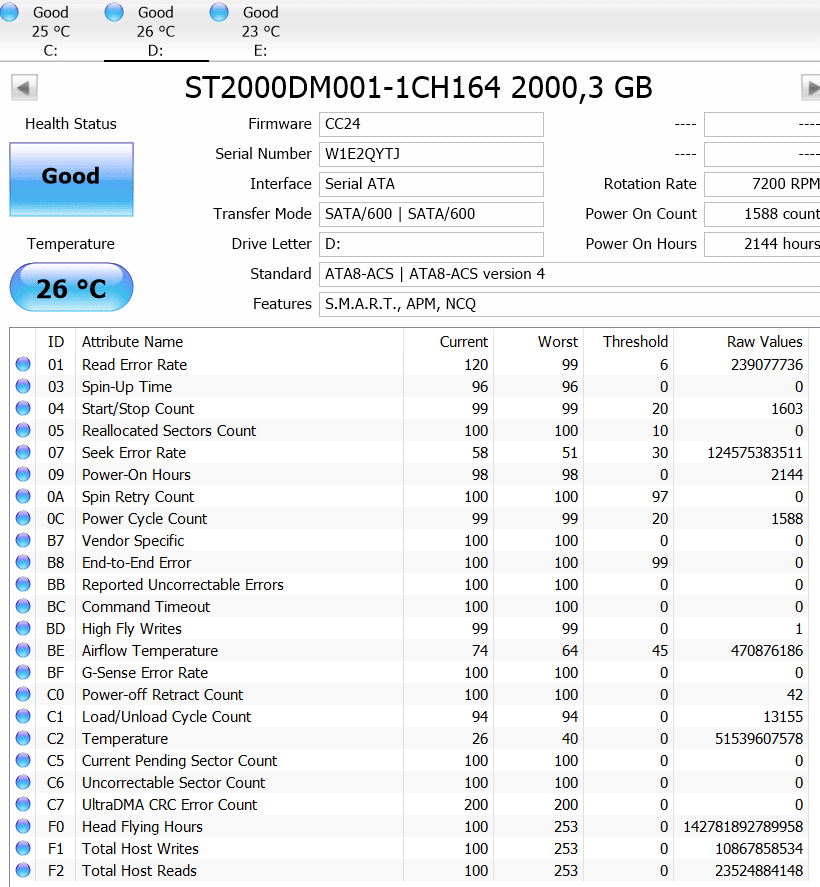

hdd.PNGAlle meine anderen SSDs und HDDs haben 0 Lesefehler... und die von der 2tb Seagate werden mit jedem Systemstart mehr... Ist das denn nicht "besorgniserregend"?
Also um die Lesefehlerrate bei Seagate zu interpretieren, dazu musst du den Rohwert auf HEX umschalten, oder zumindest mal 2 Byte Dezimal.
In HEX würde dann bei dir wohl stehen:
001D013F55C1
Wobei die Fetten Werte hier wohl die eigentlichen Lesefehler darstellen, während die hinteren Werte die gesamten Lesevorgänge darstellen.
Hier wären es dann also 29 Lesefehler in 20927937 Lesevorgängen.
EDIT: Bischen verguckt. Das war die Suchfehlerrate, bei 07.
Die Lesefehlerrate wäre
000007F86678
Also kein Lesefehler in den bisher 133719672 Lesevorgängen
Also nein. Bei Seagate werden da eben nicht direkt die kompletten Lesefehler angezeigt.
Ahhh... Danke! Hab mich tot-gegoogelt und keine Anleitungen/Erklärungen zu checkdisk gefunden. ;)
@toyzruz, bei Seagate HDDs muss man sich die Rohwerte immer Hexadezimal anzeigen lassen, den Rest hat VelleX schon geschrieben. Übrigens solltest Du Deine Technik bei google noch mal verbessern, sonst hättest Du diesen Link finden müssen.
