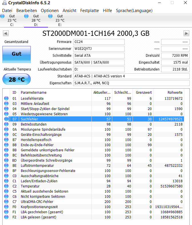

crystaldisk 2tb nov15.PNGMoinsen ... hab jetzt keinen passenderen Thread gefunden in der Sufu... Daher ganz kurz:
Sind die Werte unter 07 besorgniserregend?
Die Lesefehlerrate (Rohwerte) sind auch krass oder?
Irgendwie meine ich den Eindruck zu haben, dass die Platte Probleme macht...
Also um die Lesefehlerrate bei Seagate zu interpretieren, dazu musst du den Rohwert auf HEX umschalten, oder zumindest mal 2 Byte Dezimal.
In HEX würde dann bei dir wohl stehen:
001D013F55C1
Wobei die Fetten Werte hier wohl die eigentlichen Lesefehler darstellen, während die hinteren Werte die gesamten Lesevorgänge darstellen.
Hier wären es dann also 29 Lesefehler in 20927937 Lesevorgängen.
EDIT: Bischen verguckt. Das war die Suchfehlerrate, bei 07.
Die Lesefehlerrate wäre
000007F86678
Also kein Lesefehler in den bisher 133719672 Lesevorgängen
Also hat die Platte nix?
(Hatte überall gelesen das man eben NICHT auf HEX stellen sollte ... oder gilt das anscheind nicht für SEAGATE?! :confused: )
Hex
