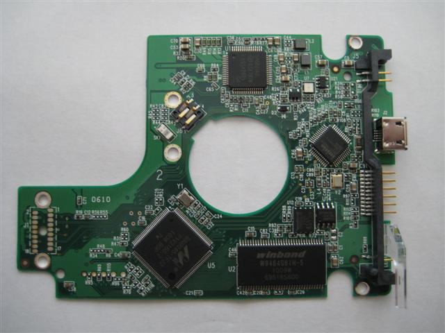

Zu den Festplatten ohne SATA Anschluß, so sieht das aus:
attachment.php
Die Platten selbst sind SATA HDDs, nur die SATA Buchse wurde wegoptimiert.
Zitat Digi-Quick: Ob da eine SATA zu USB Bridge drauf ist, oder möglicherweise eine direkte Kommunikation Datenträger zu USB stattfindet entzieht sich meiner Kenntnis und ist ziemlich irrelevant"
Leider ist es relevant, wenn es dir z.Bsp. die USB Buchse zerlegt, um die Daten zu retten. Es gibt im Netz hilfreiche Tutorials um bei so einer HDD die Daten mittel anlöten der Datenlitzen eines SATA Kabels an die entspr. Kontakte der HDD Platine zu retten, für Grobmotoriker und Elektroniklaien ist das jedoch kein gangbarer Weg.
Ohje, eine HDD mit einem zusätzlichen fehleranfälligen Bauteil (SATA-to-USB-Chip) mehr.
Ohne dem Bild hätte ich dir nicht geglaubt. Welcher Hersteller verbaut dies für welches HDD Modell?
@Inzersdorfer: Danke für die Info, hätte auch nicht geglaubt dass es sowas gibt. Warum bauen die so einen Mist? Damit ein externes Laufwerk einen cm kürzer wird weil man keine Elektronik mehr dranhängen muss? Die Wiederverwendbarkeit in anderen Systemen bzw. Flexibilität wäre mir wichtiger. Welche Hersteller bauen denn sowas?
Bis Dato Western Digital* in verschiedenen Externen 2½ Zöllern (Bild2) und WD Elements SE 1 TB (Bild 1).
Wenn man externe Festplatten haben möchte, sollte eigentlich die Platte und das Gehäuse getrennt beschafft werden, das gibt bei den HDD den vollen Herstellersupport und die volle Garantiedauer, was bei Fertigprodukten nicht der Fall ist, da gibts Einschränkungen bei der Garantiedauer und manchmal auch eine Art Resteverwertung von, ähem, "weniger beliebten" Festplattenserien.
Der Grund sind wohl deren Zwei:
1) Einsparung der SATA Buchse (die USB Buchse muß ja sowieso bei Externen verbaut werden) und dem USB-SATA Controllermodul, in Großserienproduktion ist die direkte HDD Platinenbestückung kostengünstiger als das Zusatzboard.
2) Das Verunmöglichen des internen Einbaus von externen Platten, möglicherweise um insgesammt mehr Platten zu verkaufen?
*) zumindest ist mir noch kein anderer Hersteller untergekommen.
Das implizieren meine Posts doch,
#942: Die Platten selbst sind SATA HDDs, nur die SATA Buchse wurde wegoptimiert.
#945: in Großserienproduktion ist die direkte HDD Platinenbestückung kostengünstiger als das Zusatzboard.
Ist gut, ließt sich nur so.
1) Einsparung der SATA Buchse (die USB Buchse muß ja sowieso bei Externen verbaut werden) und dem USB-SATA Controllermodul ...
Der Chip = Modul.
Um beim Thema zu bleiben, diese HDDs müssten dann immerhin einen ATA Passthrough haben. Sprich ATA-Security und S.M.A.R.T. muss damit funktionieren, ansonsten würden diese HDDs einen erheblichen Sachmangel (§BGB) darstellen.
Eben, Modul und nicht Chip, mit Modul ist die SATA-USB Zusatzplatine gemeint, ich werde mich also bemühen mich in Zukunft noch präziser ausdrücken.
SMART funktioniert damit natürlich.
