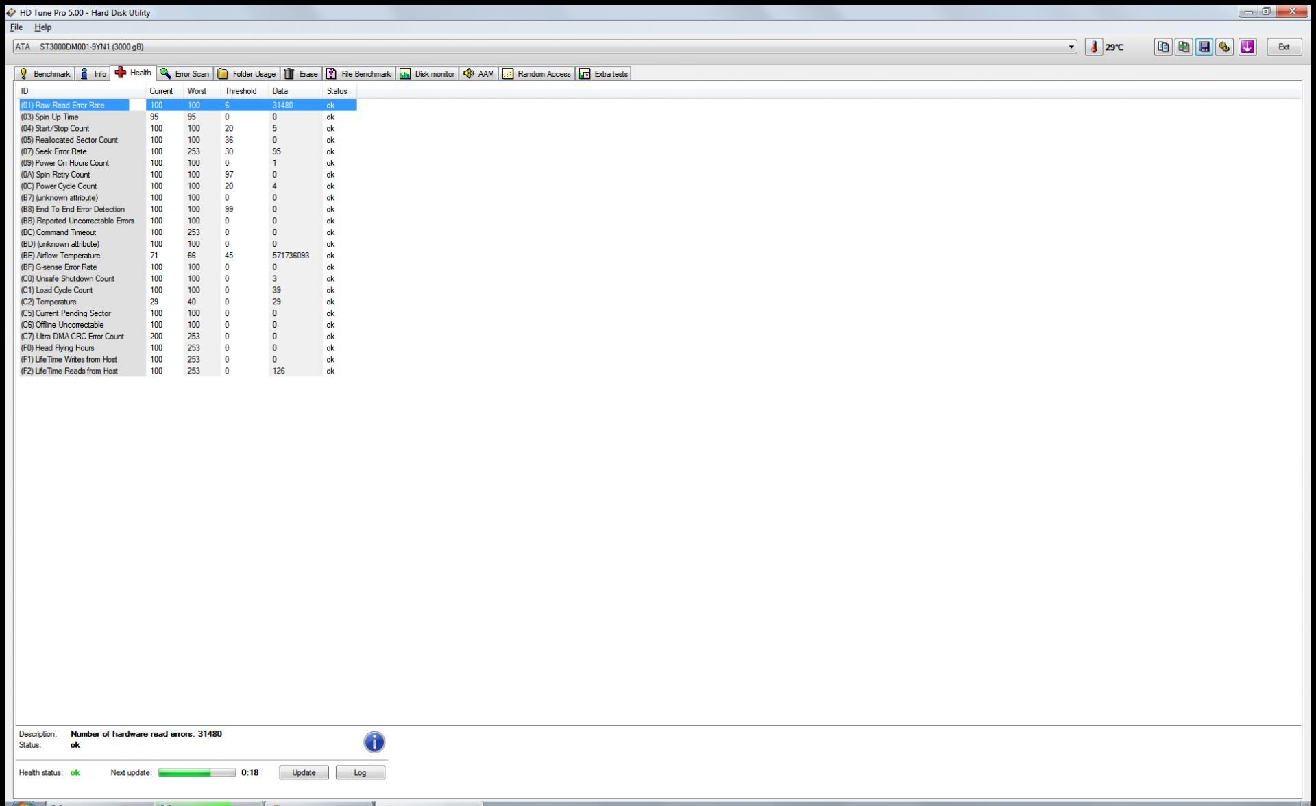

Was macht mal allgemein wenn man eine Neue Platte in Betrieb nimmt?
Hab nun erst einmal ein Error Scan mit HDTune gemacht, Bild der Smart Werte vorher und nachher gemacht und die scheinen gut zu sein wobei ich mich frage was da auf BD ist, der Wert wird ja nicht erkannt.
Was sollte man sonst noch tun?

Was macht mal allgemein wenn man eine neue Platte in Betrieb nimmt?
Smart für diese einzelne HDD aktivieren. Kurzer und Langer Selbsttest der HDD -> smartmontools von SourceForge - Download, Develop and Publish Free Open Source Software . Mehrere Tage Belastungstests mit iozone, bonnie++ und co.
Wenn es sich um einen Transportschaden handelt, sollte die HDD innerhalb der ersten 3 Monate ausfallen. Ansonsten hast du gute Chance das diese ein paar Jahre übersteht, sofern du sich nicht über Gebühr belastest.
Ich habe sie immer mit den Herstellertools mit dem extended Test geprüft, lief dieser durch war bisher immer alles ok. Wie sieht das im Falle von SSDs aus, gibt es da auch solche Test Tools wie beisplw. bei Seagate oder WD?
Bzw. man braucht ja eigentlich nur ein Tool eines Herstellers, den man kann ja bsplw. Seagate Platten auch mit dem WD Tool prüfen!
Smartmontools ist Hersteller unabhängig und funktioniert auch mit neuen HDDs für die noch keine Daten vorhanden sind.
Bei SSDs ist ganz klar der Hersteller der erste Ansprechpartner. Da viele Einträge der S.M.A.R.T. Werte für mechanische HDDs ist. Auch schreibt der SSD Hersteller eher vor, wie viele Daten geschrieben werden dürfen.

oder du hälst dich an die Vorgaben hier:
Tutorial: Inbetriebnahme von Festplatten
du benutzt auch HD Tune Pro 5.00 wie ich sehe und deshalb ist es interessant zu wissen, was in dem Abschnitt "HD Tune" drinsteht:
...und daran habe ich mich auch gehalten bei meiner neuen 3 TB WD30EZRX:
a, zuerst einen kurzen und dann langen Oberflächenscan durchgeführt (Registerreiter: Error Scan)
b, und dann die gesamte Festplatte beschrieben mit Zufallsdaten und danach wieder ausgelesen und mit den geschriebenen Daten verglichen ob alles passt(Registerreiter: Erase und da nicht vergessen Haken rein bei "Verify")
plane mit folgenden Zeiten bei deiner 3 TB Platte:
ausführlicher Oberflächenscan: ca. 8:30 h
Erase mit anschliessendem "Verify": 17:30 h
dann partitioniert und verschlüsselt mit Truecrypt
8:30? Mein hat das in 5:20 gemacht, kann man mal sehen was größer Datendichte bringt.
Erase ist ne gute Idee, der Scan liest ja bloß aber beschreibt die HD nicht, das werde ich auch noch laufen lassen.
