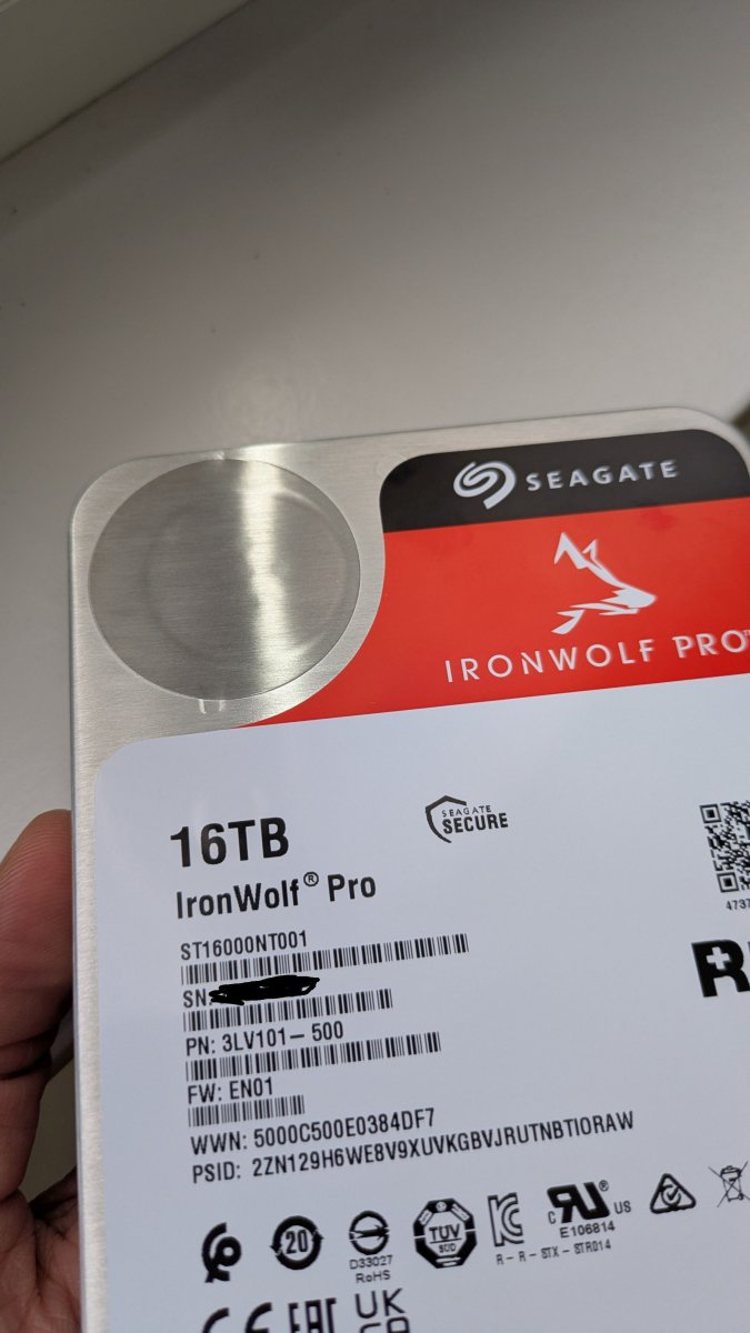

Bei den IronWolf und IronWolf PRO gibt es auch gebrauchte HDDs mit zurückgesetzten S.M.A.R.T. Werten als Neuware:
Die haben aber auch einen gefakten Aufkleber mit einem falschen Herstellungsdatum und auch 5 Jahre Garantie ab dem falschen DOM auf dem falschen Label. Dabei gilt bei Seagate die Garantie immer etwas länger als 5 Jahren ab dem Herstellungsdatum um auch die Zeit für den Weg bis zum Kunden zu kompensieren, wer also eine IronWolf hat bei des genau 5 Jahre Garantie ab dem Herstellungsdatum gibt, sollte unbedingt deren FARM Werte prüfen, da steht offenbar weiterhin das korrekte Datum, wenn man in der Schreibweise wo die 1er und 10er Stellen vertauscht sind, also z:B. 1273 für die 37. Woche in (20)21 steht. Der Aufkleber scheint auch zuweilen zu tief angebracht zu sein.
Hier ist also offenbar eine andere Verbrecherbande am Werke die vor allem Zugriff auf die IronWolf hat, auf echte Seriennummer, die sie dann beim Zurücksetzen der S.M.A.R.T. Werte auch bei den Device Identdaten (da stehen auch die S.M.A.R.T. Werte drin) einträgt und dazu auch die Label gegen gefälschte mit einem neueren Herstellungsdatum und vermutlich der neuen Seriennummer ersetzt.
Während man bei den Exos X aufgrund der Nummer hinter dem X die Baureihe sehr gut erkennen kann, ist es bei den IronWolf (PRO) schwerer die einzelnen Modellreihen zu unterscheiden und es bleibt wohl nur, sie jeweils das Datenblatt oder die Bedienungsanleitung runter zu laden und auf deren Datum zu achten, aber wenn die Fälscher sogar die Seriennummern ändern, könnten sie auch eine neuere Produktnummer auf ihre falschen Label drucken.
Wenn dies Thema nun Wellen schlägt, weil man eben bei den Seagate Platten die betroffenen Platten aufgrund der FARM Werte einfach erkennen kann, sofern man von dem Thema gehört hat, so möchte ich gar nicht wissen was für Schindluder mit HDDs von WD und Toshiba unentdeckt bleibt.

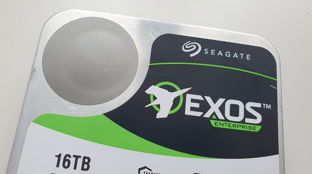

So, es gibt was neues, wie ein hier ein User in einem anderen Forum gezeigt hat, sind auch EXOS Modelle mit gefälschten Labels im Umlauf. Wer die Garantieüberprüfung macht, stellt fest das die angeblich 2023 gebaute EXOS X16 wohl keine ST16000NM001G ist wie es auf dem Label steht, sondern zumindest die Seriennummer zu einer ST16000NM008G gehört.
Übrigens, in vorgenannten Post steht auch:
Die Laufwerke werden offensichtlich vor dem aufkleben des neuen Labels in so weit bearbeitet, dass kleinere Kratzer wegpoliert werden. Bei allen mir vorliegenden manipulierten Laufwerken sieht man ganz leichte Schlieren vom polieren.
Gefakte Labels mit anderen Seriennummern , die dann ggf. auch der Garantieüberprüfung standhalten und ein recht aktuelles Herstellungsdatum, dazu noch das Wegpolieren von Gebrauchsspuren, die Fälscher sind inzwischen sehr weit gekommen. Der beste Schutz dürfte sein, eben einfach nur HDDs zu kaufen die maximale so 2 Jahre auf dem Markt sind, da diese kaum in nennenswerten Stückzahlen ausrangiert und damit als Gebrauchtwaren auf dem Markt verfügbar sein dürften und auf den "Grußstempel" des Produktionsdatums im Gehäuse zu achten. Das Jahr dort sollte dem Herstellungsdatums oder dem Jahr davon entsprechen, die Gehäuse werden natürlich vorher und teils wohl auch auf Halde produziert, aber kein Hersteller lässt diese auf Jahre im voraus produzieren, dies würde unnötig Kapital binden und es besteht dann immer die Gefahr, dass diese durch eine Designänderung dann doch unbrauchbar werden und für die nächste Generation wird man meist sowieso wieder andere Grußteile brauchen.
Derzeit kann man bei den Seagate HDDs noch anhand der FARM Werte die Manipulation erkennen, wie lange noch, also wann die Verbrecher lernen diese auch zu manipulieren, wird man sehen müssen. HDDs von WD oder Toshiba zu kaufen, dürfte leider keine sichere Alternative sein, denn diese HDDs scheinen ja wohl auch Chia Farmen zu stammen und als Chia ein heißes Thema war, waren HDDs knapp, es gibt also keine Grund anzunehmen, dass die Chia Farmer nur Seagate HDDs gekauft haben, dies dürften vielmehr gekauft haben, was sie bekommen konnten. Ohne die FRAM Werte, die haben nur Seagate HDDs (und auch nicht alle, die Barracuda haben sie z.B. nicht) und wenn Gebrauchsspuren wegpoliert, Seriennummer und Labels gefälscht werden, hat man bei denen aber nur wenige Chancen den Betru_g zu erkennen, da bleibt dann vielleicht nur das Datum des Grußstempels des Gehäuses, sofern die einen haben.
Es bleibt wirklich nur keine alten Modelle zu kaufen, denn die neusten Modelle werden kaum ausrangiert werden und allenfalls als Reklamationen zurück an den Hersteller gehen, wenn die Probleme machen und der Hersteller wird sie erneut prüfen und ggf. als Recertified weiterverkaufen, wenn die Probleme ihre Ursache nicht in der HDD selbst hatten und sie nicht zu alt für das Programm sind. Wirklich neue HDDs der aktuellen Serien kosten mehr als diese Fake-"Neuware" alter Baureihen, die halt über den Preis verkauft werden. Pfennigfuchser sind halt schon immer die idealen Opfer für Betrü_ger gewesen und anderes als bei den 16TB Sticks/SSDs für 16€ auf Alisräuber ist der Preis halt nicht so gering, dass jeder mit mehr als einer funktionierenden Hirnzelle sofort Verdacht schöpfen müsste.
Seagate ermittelt in dem Fall intensiv:
Demnach sind gefälschte Aufkleber üblich und es werden auch minderwertigere Serien wie z.B. IronWolf als höherwertigere wie EXOS umgelabelt. Noch dreister ist, dass es auch Fälle von HDDs ohne Innenleben gibt. Seagate auch ein externes Ermittlungsunternehmen beauftragt, welches betrügerische Laufwerke aufkauft und die notwendigen rechtlichen Schritte einleitet. Natürlich kann es Seagate nicht gefallen, wenn ihre Kunden betrogen werden, da dies natürlich dem Image schadet, denn wenn die Laufwerke, die eben nicht mehr neu sind, dann unerwartet früh ausfallen, dann bekommen sie halt schlechte Rezessionen und da steht dann natürlich nicht dabei, dass die angeblich erst einige Monate oder wenige Jahre alte HDD, in Wahrheit schon einige 10.000 Stunden runter hatte, als sie angeblich als neu gekauft wurde.
