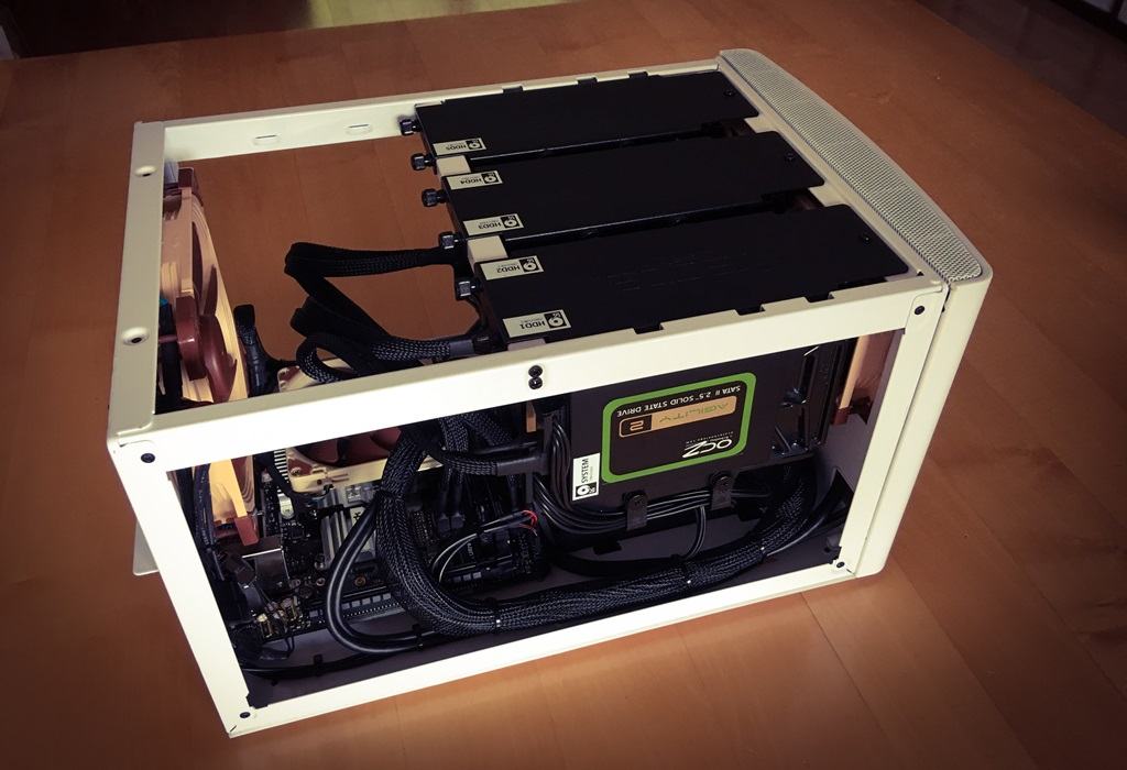

Ich wusste bis jetzt nicht, dass Dein Define nur eine Dreipunkt-Festplattenaufhängung hat.
Quasi. Also die HDD ist schon mit 4 Schrauben arretiert, das Tray aber nur mit einer an der einen Ecke und auf der anderen Seite (Stirnseite) mit einer Kunststoffleiste in das Blech geschoben.
Wobei mir gerade beim Betrachteten der Fotots von der anderen Seite auffällt, dass man dort auch noch eine Schraube einbringen kann. In der Anleitung ist das als "Securing 3.5" Drives for Transportation benannt.
Hat jemand schon mal HDD "beschwert"? Kann das schädlich sein, da eventuell anderes Betriebsverhalten (Eigenfrequenz)?
Ich überlege mal ein ein paar Auswuchtgewicht unter die Trays oder sogar direkt auf die HDD zu kleben.
Solange du die Gewichte fest mit der Festplatte verbindest, sollte das gehen. Für die Festplatte ist immer ein fester Einbau wichtig, damit die mechanischen Regelungen gut arbeiten können.

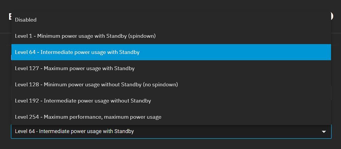

Schädigt ein Spindown die HDD langfristig wenn man sie als Medien-/Filme-HDD einsetzt bzw. lohnt sich das von den Einsparungen her wenn man selten darauf zugreift? Es ist nicht eine, sondern drei HDDs in meinem NAS.
Ich lasse meine untätigen HDD schon seit Jahrzehnten in den Spindown gehen wenn sie nicht gebraucht werden.
Und ja es Spart schon was ein im Spinndown braucht eine HDD unter 1Watt mit drehenen Platten sind es meist 6-8 Watt (vorallen bei älteren none Helium HDD können da noch mehr gebrauchen).
Um diese Aussage zu beantworten, benötigt man schon etwas mehr Informationen. Wenn die Festplatte durch deine Nutzung oder das Betriebssystem ständig wieder aufgeweckt wird, ist das natürlich nicht so prickelnd. Grundsätzlich sagen die Hersteller wie Seagate z.B. das 10.000 Start/Stopps pro Jahr theoretisch möglich sind (umgerechnet ca. 0,6 mal Anlaufen und Stoppen pro Stunde). Mir wäre das aber zu viel.
Am einfachsten ist, wenn du die Funktion aktivierst und nach einer Woche ausließt wie viele Anläufe und Stopps angefallen sind.
Die bisher von uns gemessenen Festplatten benötigen zwischen 1,8 Watt und 7,2 Watt im Leerlauf. Wenn man da nicht gerade am Ende der Tabelle einkauft, hält sich der Verbrauch in Grenzen. Die Aussage 6-8 Watt kann ich nicht wirklich nachvollziehen. Da gerade das Abkühlen und wieder Aufwärmen bei Festplatten ein Thema ist (Unter Last aber unvermeidlich), lasse ich persönlich meine Festplatten alle durchlaufen.
Funktioniert das jetzt unter TrueNAS mittlerweile?
Vor ein paar Jahren hieß es immer, funktioniert bei vielen HDD's nicht richtig.
Meine laufen seither auch einfach durch.
