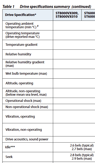

Kann Jmd. den geringen Geräuschpegel bei der 8TB Variante ST8000VX010 trotz Herstellerangabe von 34dB(A) (Betrieb) bestätigen?
Willkommen im Forum,
zur ST4000VX016 konntest du dir in unserem Aritkel ja schon mal ein Bild bzw. Video Eindruck machen. Die 8-TB wird erfahrungsgemäß recht laut sein (viele Platter). Leiser wären im Leerlauf zwar Helium-Festplatten (ab 12 TB), aber hier sind die Zugriffe sehr markant. Je nach größe muss evtl auch aktiv gekühlt werden, damit die Festplatte die 40°C/42°C im Durchschnitt nicht übersteigt.
Andererseits handelt es sich bei der ST8000VX009 (ohne) ST8000VX010 (mit Rescue) um dieselbe Produktionsreihe mit 4 statt 2 Plattern. Die höhere Angabe beim Geräusch wird also zutreffen, aber hoffentlich nicht so enorm sein wie bei den alten 6-Platter Modellen mit 8 TB. Hier hilft dir also nur der Sprung ins kalte Wasser.
Alternativ wird die neue IronWolf ST8000VN002, deren Handbuch du hier findest: https://www.seagate.com/content/dam...ct-content/ironwolf/en-us/docs/100807039u.pdf
mit 0,1 Bell leiser angegeben als die ST8000VX009/010.

Dafür dreht die 8 TB Variante auch langsamer als die 4 TB - 5400 RPM vs 5900 RPM. Ist mir rätselhaft, wo geizhals.de die Lautstärkeangaben für die 8 TB Platte her hat, vom Hersteller scheinen die jedenfalls nicht zu stammen, der macht nämlich keine Angaben. Ohne Messausrüstung kann ich mich leider nur auf mein Gehör verlassen, aber "recht laut" trifft m.E. keinesfalls auf die ST8000VX010 zu.
@fax668 Interessant, also vermutlich eine fiktive Laustärkeangabe bei Geizhals, um die Datenbank zu füllen... dann wird's mit dem nächsten Upgrade getestet. ;)
Gugst du ins Datenblatt https://www.seagate.com/content/dam...uct-content/skyhawk/en-us/docs/201370100g.pdf
Was die Lautstärke der Zugriffsgeräusche von Festplatten betrifft, muss man leider sagen, dass die Herstellerangaben mit Vorsicht zu betrachten sind, da es eine doch recht große Streuung geben kann. So ist meine Toshiba 20 TB Platte deutlich leiser als das 16 TB Exemplar, das ich vorher im Einsatz hatte, während im Hardwareluxx Test die dort getestete 20er Platte lauter als das zuvor getestete 16 TB Modell war. Insofern hilft am Ende nur abwarten, wie laut des Exemplar ist, welches man bekommt.
