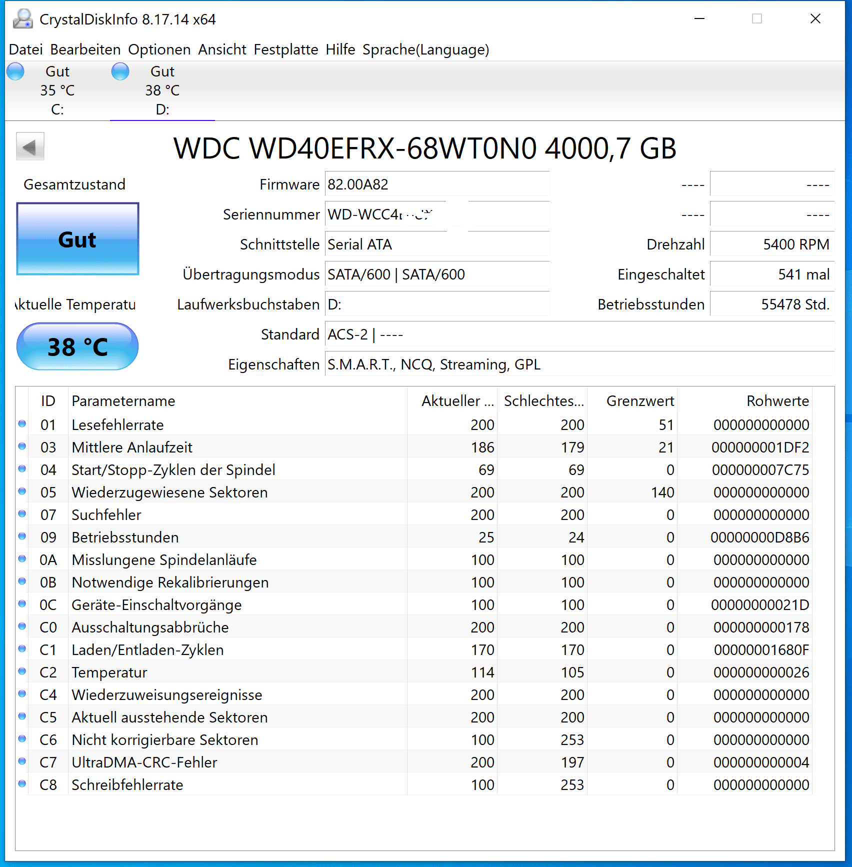

Ist die Platte in Ordnung?
Kann man moderne Helium Platten noch in eine Bitumenbox (ehem. DVD LW) stecken oder werden die zu heiß? Obige Red steckt dort drin, auch bei Last geht die Temp max auf 40°C.
Ich würde sie gerne gegen eine möglichst große, günstige Platte ersetzen z.B. ne WD White 18TB. Es wäre die einzige HDD in dem PC und es geht nach dem befüllen wirklich nur um light duty use (Archiv/Wohnzimmer PC). Für alles aktuelle und oft genutzte (auch über Netzwerk) steckt eine 1TB 850 Pro SSD drin, der PC läuft 24/7.
Abgesehen von 4-Kabel-Fehlern und 178x Ausschalten-ohne-Vorwarnung gehts der Festplatte gut. Mit 55000 Std darf sie aber wahrlich bald in Rente.
