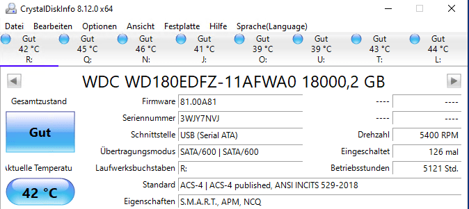

CDI meint halt auch das die nur 5400 RPM hat, und das kommt auch von den Datenraten beim kopieren entspricht:
Die 14/16 TB Seagate werden alle mit 7200 angezeigt.
Das Theme hatten wir vor so einem Jahr schon einmal:
CDI zeigt nur an, was der Controller ausgibt und der gibt eben aus, was in der FW in den Device Identdaten hinterlegt ist und nicht, wie schnell der Motor wirklich dreht.
Ich denke die werden genauso wie die WD Red Plus auf irgendeinen "5400-class"-Wert gedrosselt sein. Die regeln ja auch alle bei 220 MB/s ab.
