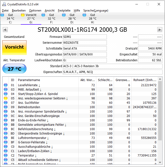

Hallo , wenn eine Platte ploetzlich mit wiederzugewiesenen Sektoren anfaengt sollte ich einen RMA-Antrag stellen? Garantie laeuft bis 2022.
Mfg
Thorsten
Vorher muss aber Seatools erstmal eine Fehlermeldung auswerfen, soweit ich mich erinnere, ist dieser bei dem Garantieantrag mit anzugeben.
Also ich hab die Sachen jetzt bei Seagate auf der HP ausgefuellt. Die wollten aber keine Fehlermeldung von dem SeaTools. Ist aber kein Problem habe da bei 2 Tests jeweils eine Fehlermeldung bekommen die kann ich denen bei Nachfrage per Email nachschicken. Außerdem habe ich auch den Ausdruck von CrystalDiskInfo dazugelegt. Das sollte fuer den Anfang hoffe ich reichen.
Mfg
Thorsten
