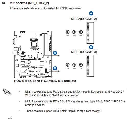

ich bin gerade dabei, mir eine weitere M.2 für das Asus Strix 370f Gaming zu holen und sehe in der Anleitung Folgendes:
Auf dem M.2_1 sitzt bereits eine Samsung 960 Pro mit dem OS.
Auf den M.2_2 soll eine Samsung 970 Pro 1TB für Games installiert werden.

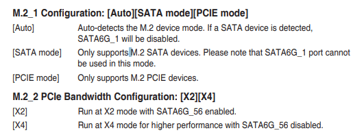

Wie muss ich das Bios einstellen, um das Optimum rauszukriegen?
Für die maximale Performance der SSD muss auf X4 gestellt werden.
Wenn da eine Samsung 960 Pro im M2_1 steckt, also eine PCIe NVMe SSD, wie Du es zuvor geschrieben hast, dann wird die Einstellung für M2_1 bisher sicher nicht der SATA Mode gewesen sein und auch künftig sollte es Auto oder PCIe Mode sein, sonst läuft die Samsung 960 darin nicht.
