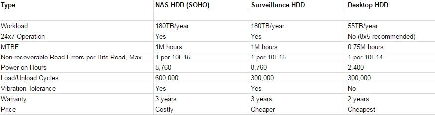

Dein Post deutet darauf hin, dass Du Dich generell fragst, wie sich die einzelnen Festplatten-Typen unterscheiden.
Vielen Anwendern ist leider gar nicht bekannt, dass es unterschiedliche Festplatten-Typen für unterschiedliche Nutzungs-Szenarien gibt und erleben sehr häufig Plattenausfälle wenn beispielsweise Desktop-Platten in einem dafür nicht vorgesehenen Einsatzgebiet verwendet werden.
Daher hier mal eine grobe Übersicht der drei häufigsten Plattentypen:
Zum einen gibt es reine Desktop-Platten (z.B. die BarraCuda), die für "normales" Computing wie z.B. Spiele, Storage und Backups ausgelegt sind und nicht für den 24/7 Betrieb (z.B. in einem NAS).
Dann gibt es sog. NAS-Platten (z.B. die IronWolf). Ein NAS läuft in der Regel immer und kommt auf deutlich mehr Betriebsstunden als eine Desktop-HDD. Sie sind also für den 24/7 Betrieb ausgelegt und unterscheiden sich deutlich in Produktion, Firmware, Vibrationstoleranz und Lebensdauer von herkömmlichen Festplatten; daher auch der (herstellerunabhängig) etwas höhere Preis.
Wir empfehlen grundsätzlich in einem NAS auch entsprechende NAS-Festplatten und nicht herkömmliche Desktop-Platten zu verwenden!
Ein etwas "speziellerer" Bereich sind Festplatten, die für den Surveillance-Betrieb gebaut sind (z.B. die SkyHawk). Wie auch NAS-Platten sind diese auf den 24/7-Betrieb ausgelegt - mit besonderem Fokus auf überwiegend Schreibvorgänge durch Überwachungskameras.
Die folgende Tabelle liefert Dir einen groben Überblick:
Wir hoffen, dass Dir dieser Beitrag bei der Auswahl der für dich passenden Festplatte(n) etwas hilft...
