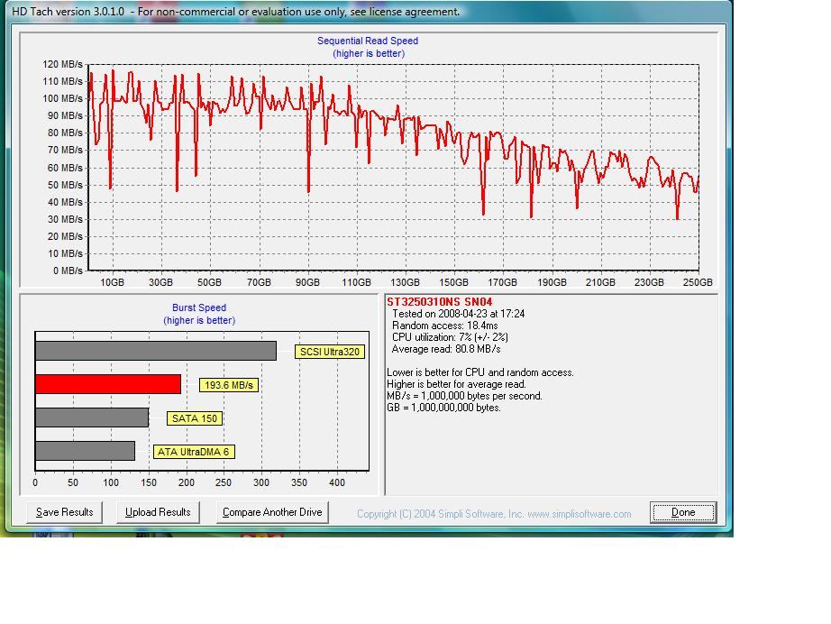

Hier mal meine 250GB ES.2 und meine Datenplatte die WD 500GB Green Power. Das Ergebniss der ES.2 ist in anbetracht dessen das meine IDE-LED fast dauerhaft leuchtet kein Wunder. Ich verstehe nicht was Vista treibt, selbst wenn die Indizierung, Superfetch und Windows suche deaktiviert sind und auch sonst nicht wirklich was läuft.
schaut wirklich nicht gut aus, und vor allem die Zugriffszeit ist komplett unterm Hund
Ich habe die Platte vorhin in einen anderen Rechner getestet aber nicht als Systemplatte. Die Werte waren besser als deine. Random Access 11,99ms und Burst 228MB/s. Nur wieso die Platte auf meinen ASUS P5E als Systemplatte so lahmt keine Ahnung.

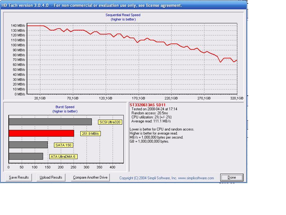

Hier mal ein Bench meiner heute erhaltenen, von Seagate ausgetauscht, ST3320613AS mit 320GB und nur einen Platter. Die Random Access Zeit war bei Everest mit 14ms viel schneller als mit HDTach. Die Platte vibriert in meinen Coolermaster CM-690 extrem. Ich kann von der Platte nur abraten. Gerade als ich formatieren wollte ist die Platte aus dem Geräte Manager und BIOS verschwunden. Nach einen Neustart war sie wieder da. Es fällt auf das man nur sehr langsam an die SMART Werte kommt, also die Programme brauchen lange um die Werte aus zi lesen. Das ganze tritt bei Everest, HDTune auf. Im Moment läßt sich die Platte formatieren. Die Zugriffsgeräusche hing gegen sin wirklich kaum hörbar aber das Laufgeräusch ist aus 5m Entfernung noch zu hören.
