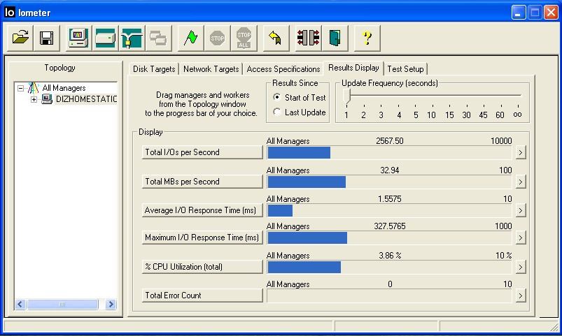

nabend
hab datt dingen auch mal durchlaufen lassen, hier das ergebniss:
maximum response time sieht komisch aus oder?
die älteren platten haben eine geringere datendichte
was den unterschied der transferrate etwas erklärt

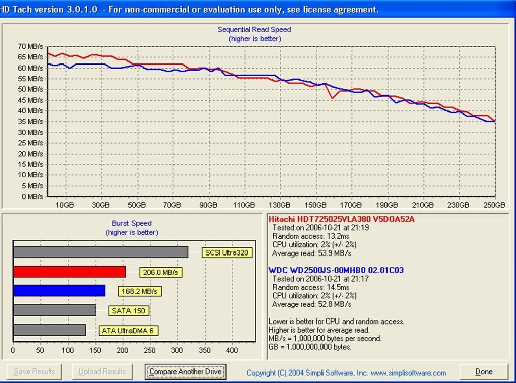

So, nun mal mein Test. Konnte diese vier Platten letztens unter die Lupe nehmen.
Habe mit und ohne AAM getestet. Screenshots sind ohne AAM, Werte mit AAM schreibe ich in Klammern dahinter.
Screenshots sind Hitachi und Samsung zusammen und Seagate und WD. Wer andere Vergleichsbilder will, einfach kurz PM, mach ich dann fertig.
Platte: Hitachi Deskstar T7K250 250GB SATA II
Systemplatte: ja
Partitioniert: nein
S-ATA an Intel ICH 8 (Gigabyte DS3 gelbe SATA Steckplatz)
Übertragungsmodus (Bandbreite): SATA
Random 13,2 (17,7)
Average 53,9 (53,9)
Burst 210MB
________

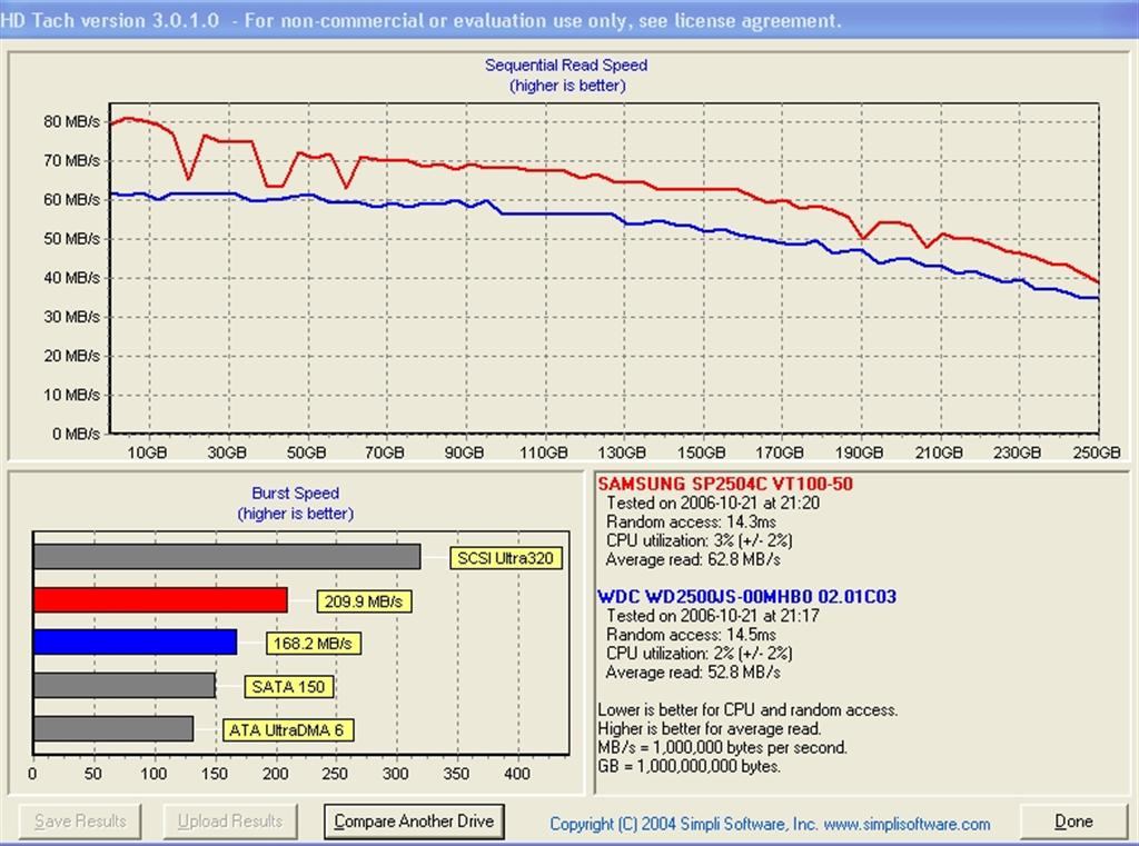

Platte: Samsung 2504C 250GB SATAII
Systemplatte: ja
Partitioniert: nein
Random 14,3 (17,3)
Average 63,0 (62,8)
Burst 211MB
_______

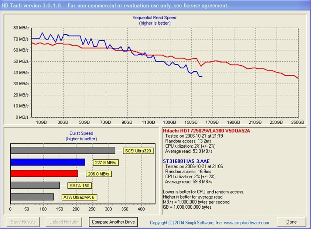

Platte: Seagate Barracuda 7200.9 160GB 8MB SATA II low noise
Systemplatte: ja
Partitioniert: nein
Random 16,9 (kein AAM)
Average 59,8 (kein AAM)
Burst 227MB
___________
Platte: Western Digital Caviar SE 250GB SATA II (WD2500JS)
Systemplatte: ja
Partitioniert: nein
Random 14,5 (18,7)
Average 52,8 (52,8)
Burst 168MB

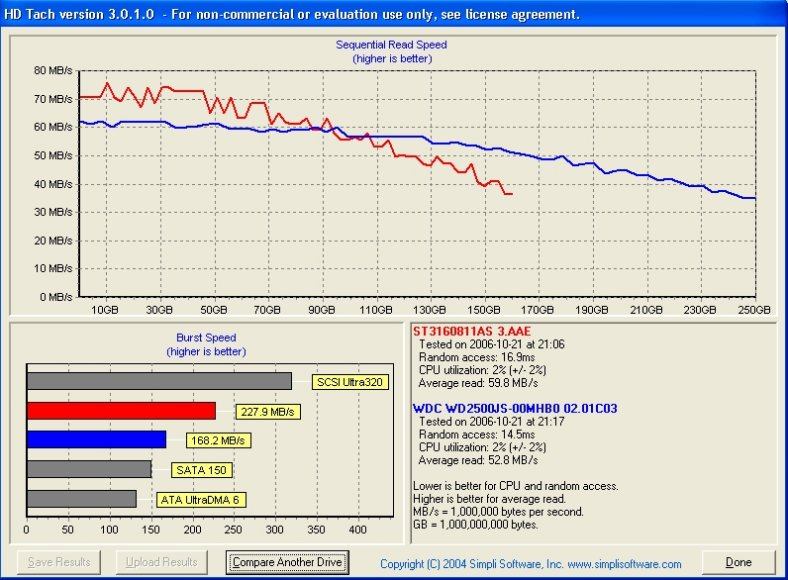

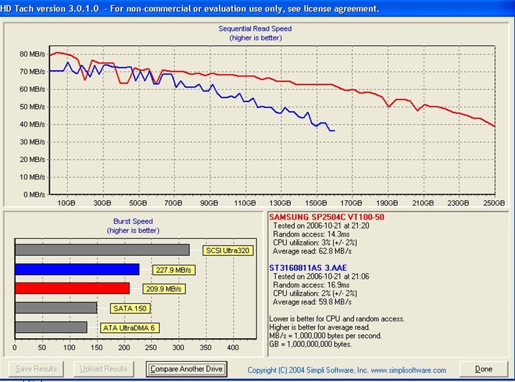

Hier noch die anderen Vergleiche der Festplatten in den Screenshots
