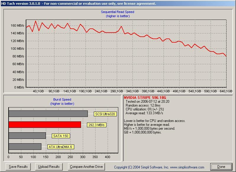

8x320WD an Promise 8350 auf Asus A8N-Premium mit 3000+
Platten entkoppelt
Und jetzt bei meinem Nachbarn im Asus A8N-SLI-Deluxe, selber Controller, selbe Platten, nur das Board und 3500+ .. die blöde Sau :-)
@HisN:
In welchen Slots ( PCIe 4x, PCIe 16x ) wurde der Controller auf den Boards betrieben ??
Hast du den Controller + Platten bei dir ausgebaut und beim Nachbarn eingebaut oder hat er zufällig die gleiche Config ??
Irgendwie sind die Unterschiede zu krass :fresse:

Mein Nachbar und ich haben die gleiche Config. Nicht zufällig sondern einfach Preis/Leistungstechnisch bedingt und weil wir im selben Laden einkaufen :-)
Beide Controller stecken im 1. Grakaslot und werden laut PC Wizard mit PCIe 4Fach angeschoben (mehr geht bei nem PCIe-4Fach-Controller wohl nicht). Und ich hab gestern den ganzen Tag gebastelt, aber komme nicht an das Ergebnis von meinem Nachbarn ran... Wir haben die Messung bei ihm 5x wiederholt. Morgens, Abends.. immer das gleiche Ergebnis. Ich werde heute Nacht mal bei mir nen 3700+ reinschieben der noch in der Ecke rumliegt und schauen. Wenn ich den 3000+ übertakte werden die Werte besser :-) Aber an die 900MB/sec komm ich wohl nicht ran.
Hab mir schon nen anderen Controller zum Gegentesten bestellt :-)
Die 900 MB/s beim Burst-Speed sind absolut egal. Der Burst-Speed gibt lediglich die zur verfügungstehende Schnittstellenbandbreite an. Mit der Festplattenleistung hat das nicht viel zu tun. Bei so einem Low-Level-Benchmark ist nicht der Burst-Speed entscheidend (das ist er nie) sondern die durchschnittliche Transferrate (average read) sowie die mittlere Zugriffszeit (random access).
Wenn ihr also die Benchmarkwerte eurer beiden Systeme miteinander vergleichen wollt, dann müsst ihr euch bei diesem Benchmark an den average read Wert halten.

Was denkst Du warum ich mich so wundere... aber haben die WD 320KS wirklich nur lächerliche 14ms? Ich hab bis jetzt geglaubt die haben um die 7ms und meine langsamere Zugriffszeit hängt mit der schwingenden Lagerung der Platten zusammen.
Edit: Ich hab gerade gegoogelt.. die KS haben 9ms Zugriffszeit. Also bescheisst mich mein Nachbar und er hat ne schnellere Serie im Rechner.. der Arsch *lach*
Die Herstellerangaben und die echte Zugriffszeit sind sehr unterschiedlich.
Die normalen 7200er Platten werden mit ca 9ms beworben, haben aber in Wirklichkeit ca 14ms. Die Raptor Serie wird mit 4,5-5ms beworben und in Wirklichkeit haben diese ca. 8ms.

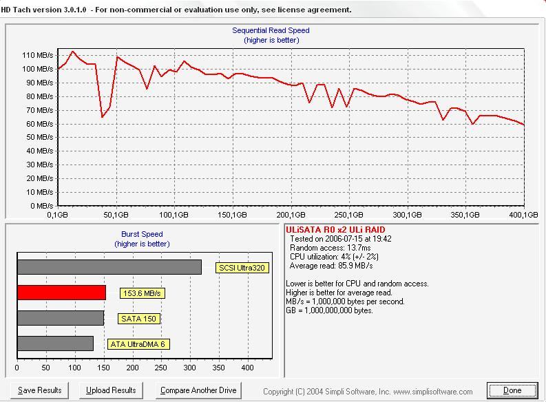

2x Western Digital Caviar SE (WD2000JD)
RAID-Level: 0
Stripesize: 16
Systemplatten: Ja
Partitioniert: Ja
Controller: ULi M1575 @ ASUS A8R32-MVP Deluxe
Übertragungsmodus (Bandbreite): SATA150

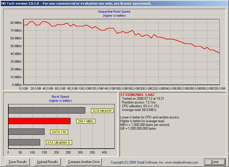

Da ich jetzt schon ein paar Male auf meine neuen ST3320620AS angesprochen wurde hier die Benchmarks.
Hersteller: Seagate
Modell/ID: ST3320620AS 7200.10 320GB
Systemplatte: nein
Partitioniert: nein
Übertragungsmodus: SATA 300
Größe: 320 GB
Puffergröße:16 MB
Zugriffszeit: 8,9 ms
Umdrehungen/Minute: 7200
Controller: nVidia nForce4
Wenn man die Platte im SATA150 Modus betreibt fällt der Burst-Speed sehr stark ab (auf ca 130mb/s).
Zuerst 1x ST3320620AS, der Burst-Speed pendelt immer zwischen 200-260mb/s

AAM scheinen die Seagate Platten nicht zu unterstützen, was mich allerdings nicht wirklich stört.
@Lautstärke: ich finde die Platte von der Betriebsgeräusch sehr ähnlich wie die SP2504C, wobei ich finde das die Zugriffsgeräusche der Seagate etwas leiser sind. Wenn man übrigens bei der Samsung SP2504 den AAM Modus auf 128 stellt, dann verschlechtert sich die Zugriffszeit von 14,3 auf ca. 15,7.
Im Vergleich zur Samsung SP2504C bevorzuge ich doch die Seagate, Grund:
  • 70gb mehr
  • bessere Zugriffszeit
  • höhere Transferrate
  • Zugriffsgeräusche nicht ganz so störend (subjektives empfinden)

Nur so am Rande: die Seagates waren im Auslieferungszustand auf SATA1 gejumpert. Vor dem Einbau und Benchmarks habe ich sie auf SATA2 gestellt.
