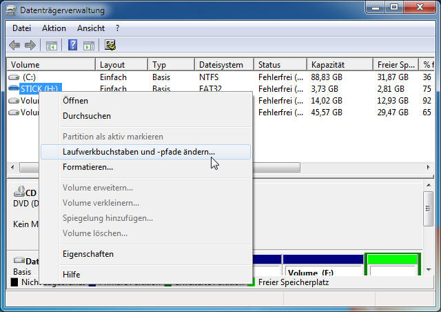

Doch Du hast mir nicht erklärt weshalb der 3.0 Hub mit den Terrabyte Platten an der Karte nicht als Laufwerke eingebunden werden aber es mit 2.0 Platten 3.0 USB Sticke, SSD im USB 3.0 Case es keine Probleme gibt.
Wenn diese Terrabyte Platten diekt an der Karte hängen und der Hub mit diesen Platten am USB 2.0 Port hängen ist alles in Ordnung. Ich nenne es ein Kompatibltätsproblem zwischen Karte und HuB.
