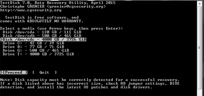

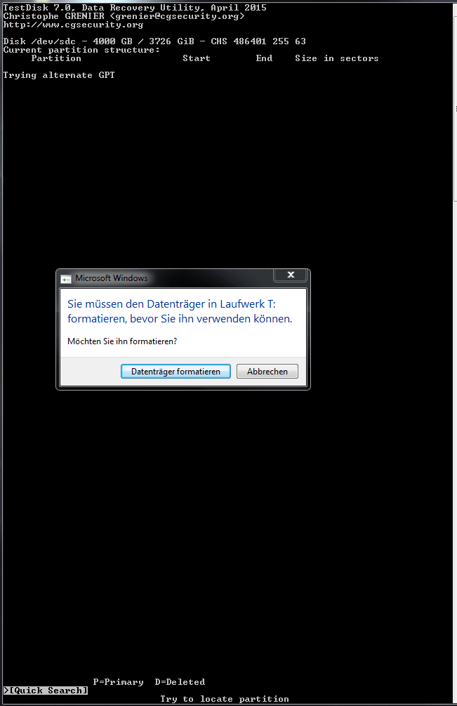

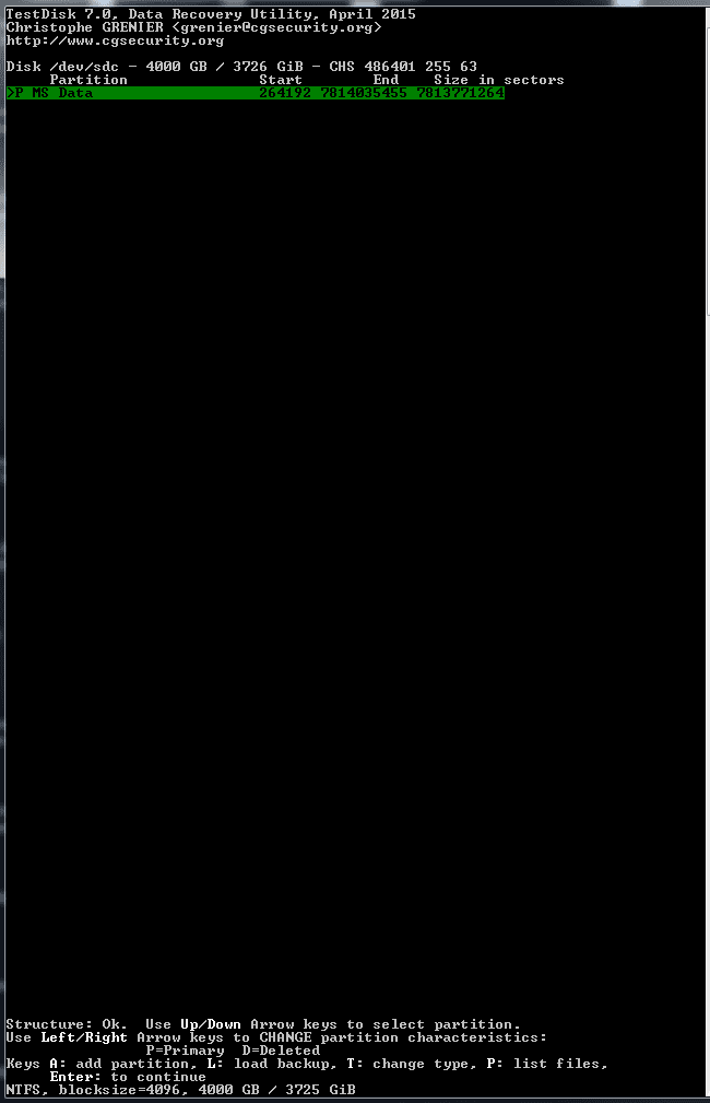

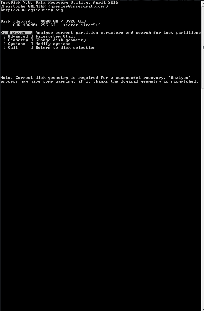

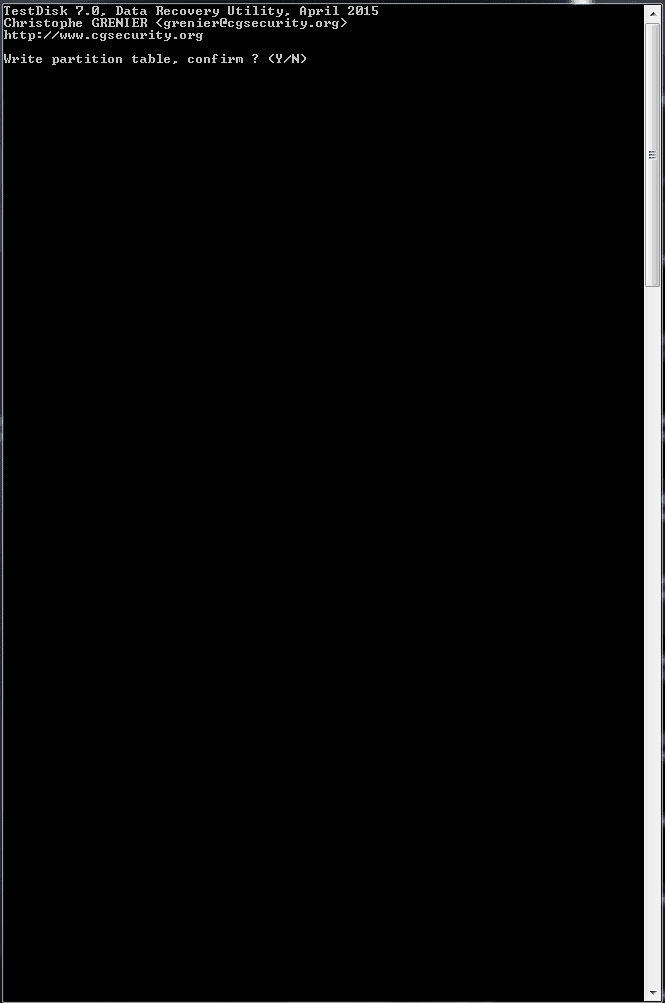

2. Versuch mit Testdisk:
Habe das Programm noch nie verwendet mir also erst einmal Erklärungen und Anleitungen durchgelesen, die ich aber auch nicht vollständig verstehe.
Faq - Datenrettung + TestDisk-Anleitung - ComputerBase Forum
https://www.computerbase.de/2008-12/...-mit-testdisk/
http://www.cgsecurity.org/wiki/Schri...llungsbeispiel
4. 4.PNG -> Backup, dann Quick Search

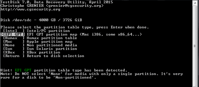

5. 5.PNG -> Enter

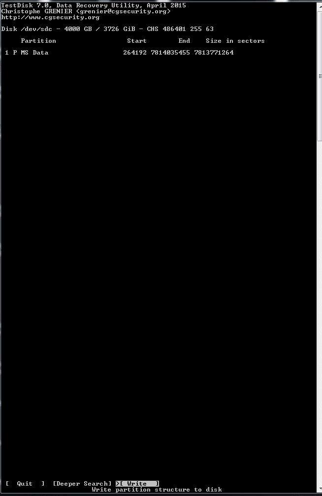

6. 6.PNG -> Write
7. 7.PNG -> Y

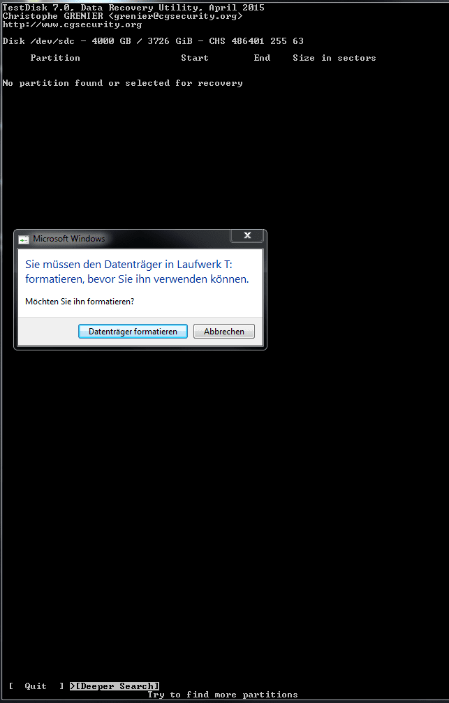

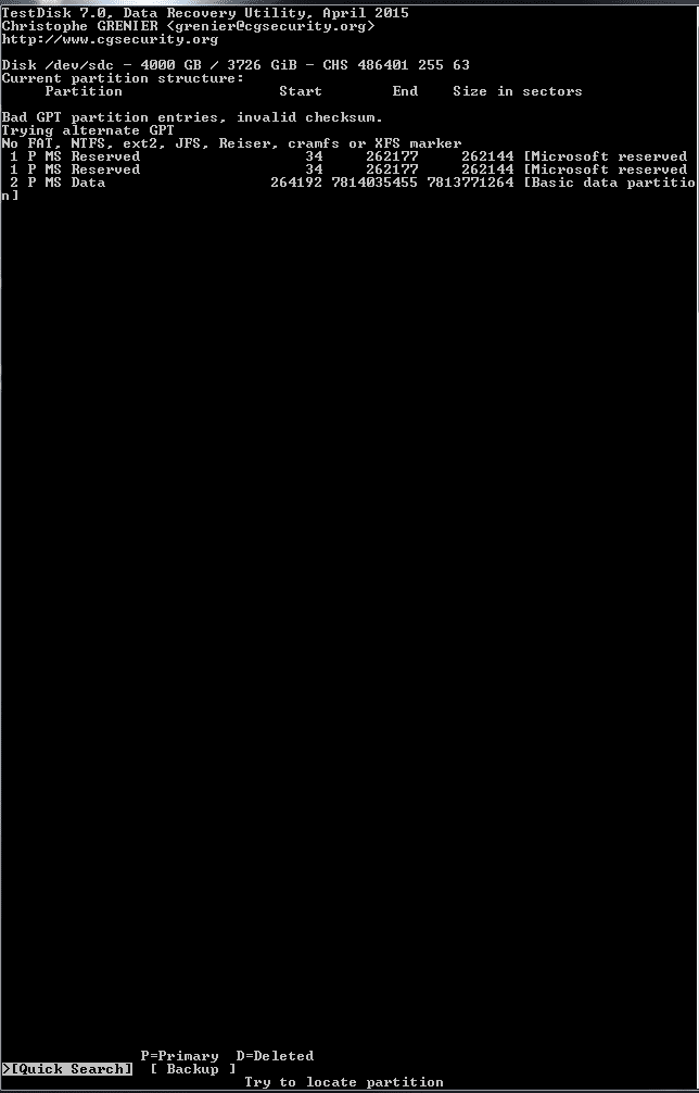

Und hier bin ich jetzt auch am Ende.
