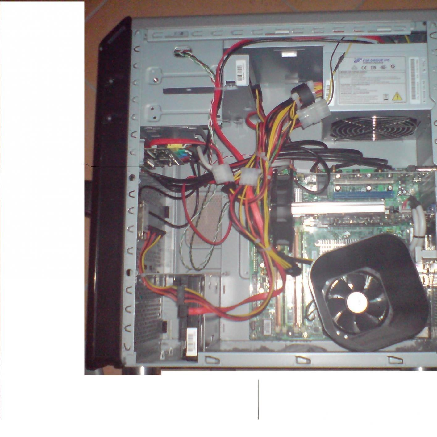

Hi leider habe ich wirklich ein schei** gehäuse...alles ist voll ich kann ja ein Paar Bilder Hochladen
PS: Nein das ist ein Fertig PC Gehäuse haben wir nicht gekauft ;)

Habe die Platte auf einem Schwamm mit GUmmis befestigt und auf den Boden gelegt...man hört jetzt fast nichts !!!!
DANKE EUCH ALLEN !!!!
