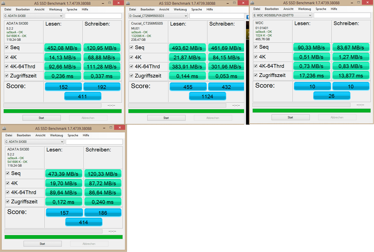

Ich hatte so die Höllenmaschiene einer anderen Pc seite angeschaut und sie hatten so einen Benchmark mit den Festplatten gemacht.
Nun wollte ich das auch an meinem Notebook einmal machen und musste feststellen, das eine meiner Festplatten deutlich langsamer in der schreibrate ist, als angegeben.
Es geht um die ADATA SX300. Bei dieser wird angeben, dass diese 500Mb/s schaffen soll. im test kam sie aber 2x nur auf 120mb/s (das untere im Bild war im Abgesicherten Modus, um auszuschließen, dass andere Programme sie beeinflussen)
Eine Andere SSD in meinem Notebook die Crucial CT256M550SSD3 schafft annähernd ihre Laborwerte.
Was kann das sein?

Stichwort: Sandforce SSD-Controller.
Die SSD-Hersteller nutzen, um nicht zu sagen missbrauchen, das Kompressions-Feature dieses Controllers, um mit utopischen Werten werben zu können. Das ist reinste Bauernfängerei und die Regel bei SSDs mit diesem Controller. Je stärker sich die zu übertragenden Daten komprimieren lassen, desto höher ist die Übertragungsrate. Nutzt man nun einen Benchmark, der mit Nullen als Testdaten arbeitet (= 100% Komprimierbarkeit), erhält man ein Ergebnis, die der maximal möglichen Schnittstellenbandbreite entspricht. Mit der Übertragungsleistung der SSD bei realen Daten, die sich mal mehr, mal weniger stark komprimieren lassen (aber nie so stark) hat das wenig zu tun.
Möchtest du auch beim Schreiben eine Übertragungsrate von nahezu 500 MB/s sehen, musst du einen anderen Benchmark wählen, z.B. ATTO. Bedenke aber, dass dieses Ergebnis mit der tatsächlichen Leistung der SSD in der Praxis nicht all zu viel zu tun hat.

dann kommt noch dazu das die ADATA nur 128GB hat, u. gerade die kleine sind meist deutlich langsamer als die großen,
Crucial gibt das z.B. ehrlich in den Datenblättern an, andere Hersteller geben einfach die Werte der 512GB Version für die ganze Serie an, owohl sie wissen das die kleine Größen dem nicht entsprechen.
