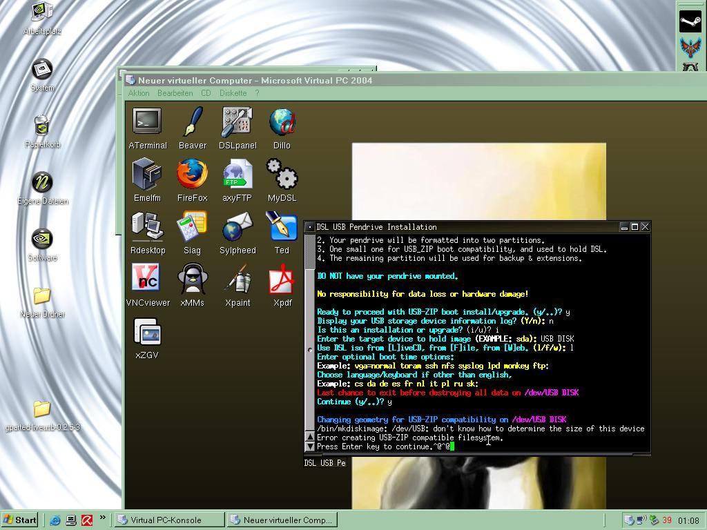

so bin jetzt bis zum instalieren auf USB Stick gekommen nur klappt das instalieren net durch mein sehr dürftiges Englisch kann einer bitte schritt für schritt schreiben was ich da machen muss bei mir kommt immer der fehler:
Du darfst dort nicht "USB DISK" eingeben. Das Programm moechte von dir das Device deines Sticks wissen: sda, sdb oder sdc. Das kommt darauf an ob du noch andere Laufwerke, wie z.B. Festplatten, in deinen virtuellen Rechner eingebunden hast.
Wenn du die Frage "Display your USB stroage device information log?" mit Y beantwortest solltest du erkennen koennen welches Device fuer dich das richtige ist.
Aber Vorsicht! Alle Daten auf dem gewaehlten Device werden geloescht. Du solltest dir also sicher sein das es der USB-Stick ist den du angibst und nicht eine Festplatte.

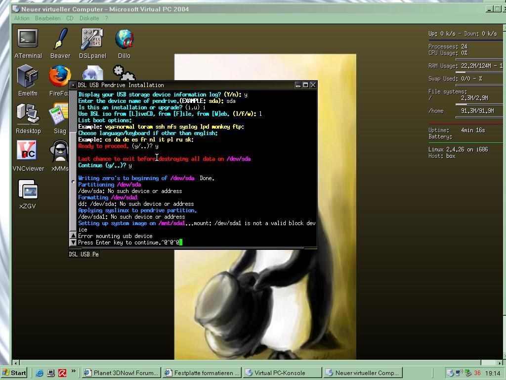

was muss ich den nun bei device name of pen drive eingeben ?
Das kommt auf dein System an.
Aber so wie dein Screenshot aussieht, hat Linux garkeinen USB-Stick gefunden. Damit hat dieser auch kein Device.
Oeffne mal eine Rootshell (Menue | XShells >> Root Access >> Dark). Gibt in diese Konsole mal 'lsusb' ein uns poste das Resultat.
