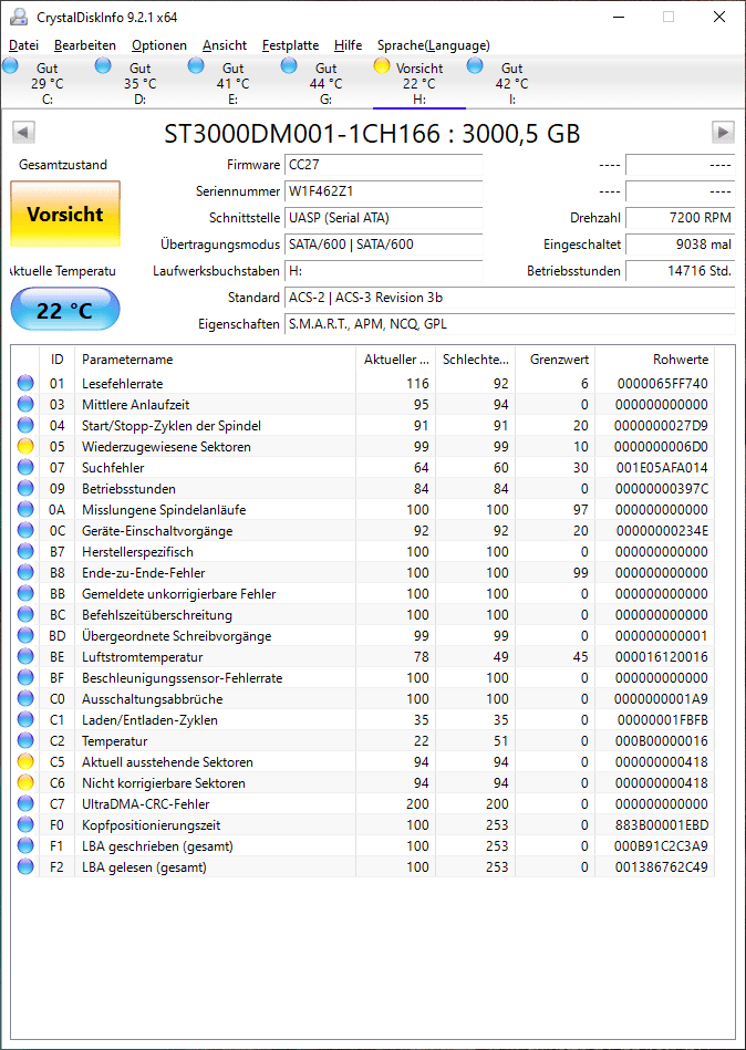

Moin, wollte mal fragen ob die Platte noch gebrauchbar ist? Habe da nicht soviel ahnung was die Fehler betrifft.

Nein, diverse bereits neuzugewiesene Sektoren sagen klar, die Platte nippelt ab. Daten sichern, Platte ersetzen.

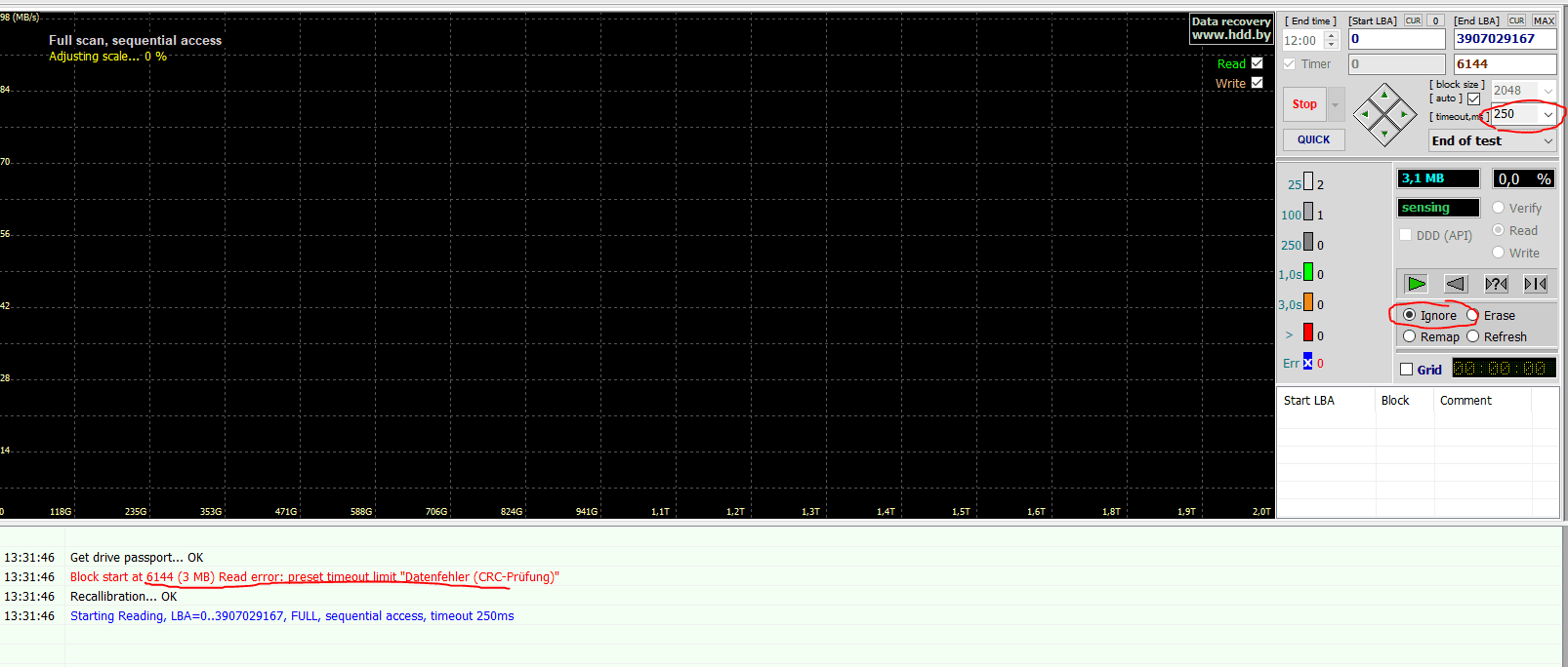

Und wen du es als externe Zwischenplatte für "Unterwegs" noch verwenden willst, dann kannst du versuchen zu prüfen, wo genau die Sektoren als "defekt" vorliegen und rumschweben, um dann die Platte zuerst mit Seatools durch Ummapping dieser Sektoren befreien und danach deine Platte so zu partionieren, dass diese Sektoren nicht innerhalb der gültigen Tabellen auftauchen (VictoriaHDD). Damit läuft diese Platte auch noch eine Weilchen als "Zwischengrab" für die Daten, die man ohnehin noch irgendwo gesicher hat.
Bsp (Timeout 250ms, Ignore defekte Sektoren, Remap wird nichts bringen bei Win10+):
Hier z.B. meine 2TB-Platte für "unterwegs", die schon seit 2 Jahren defekte Sektoren zwischen 0 und 256MB hat. Entsprechend wurde die Platte so partitioniert, dass es erst ab 1GB anfängt :) Läuft einwandfrei und SMART-Werte bleiben auch gesund. Und wenn es mal kaputt geht, dann ist es halt kaputt, da die dort zu findenden Daten noch in Backup auch abgelegt werden. :)
Dann würde ich der Platte nicht mehr vertrauen; die hat ja schon einiges an Betriebsstunden...
Sieht nach Notebook aus, was häufig aber nicht dauerhaft genutzt wird - gerade mal 2h/Session. Oder eben eine Platte, was an TV hängt. :)

Das würde ich normalerweise auch sagen, aber bei der ST3000DM001 ist es anders, die halten oft nur so 15.000 bis 20.000 Betriebsstunden aus, die sind ja auch nur für 2400 Power-On-Hours pro Jahr gedacht und eine Nutzungsdauer von 5 Jahren:
Das sind dann 12.000 Betriebsstunden und diese hat schon über 20% mehr und dürfte auch schon deutlich über 5 Jahre alt sein. Die würde ich ersetzen.

Beim Schnellformat werden nur die Metadateien für ein leeres Filesystem geschrieben, die schwebenden Sektoren verschwinden dabei nicht, sondern nur wenn sie überschrieben werden. Schwebende Sektoren sind einfach nur Sektoren deren Daten nicht mehr zur ECC passen die hinter jedem Sektor steht und die mit deren Hilfe auch nicht mehr korrigiert werden können. Da die korrekten Daten nicht mehr feststellbar sind, gibt die Platte statt falscher Daten einen Lesefehler als Antwort wenn man versucht diese schwebenden Sektoren zu lesen. Das kann auch anderen Gründe als defekte Oberflächen haben, z.B. einen Stromausfall während eines Schreibvorgang der dazu führt, dass eben nicht die ganze Daten plus der neuen ECC geschrieben wurden oder wegen eines Stoßes oder Vibrationen ist der Kopf beim Schreiben aus der Spur gekommen und hat Daten auf der Nachbarspur überschrieben. Auch arbeiten HDDs nicht 100%ig und die Hersteller geben die Fehlerhäufigkeit auch in Form der UBER an, wobei eine UBER von 1:10^14 bedeutet, dass je 10^14 gelesener Bits was etwa 12TB gelesener Daten entspricht, ein Lesefehler und damit schwebender Sektor im Rahmen der Erwartungen liegt.
Die Controller merken sich die schwebenden Sektoren und prüfen die Daten nach dem erneuten Schreiben auf diese Sektoren, dann verschwinden diese einfach oder werden eben durch Reservesektoren ersetzt. Genau dies ist hier ja auch schon bei vielen Sektoren der Fall gewesen.

Für eine einfache Desktopplatte wie diese ja, aber für eine HDD mit Zulassung für den Dauerbetrieb wäre dies sehr wenig.
