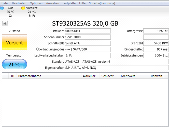

Nach ca. 5 Minuten Lese-/Schreibzugriff der Platte, konnte mir CID endlich Werte der Platte anzeigen, wobei der Informationsgehalt wenig aussagekräftig zu sein scheint:Unbenannt.PNG
Im Seagate-eigenen Tool besteht die Platte alle Tests. Seltsam ist auch, dass die beiden Partitionen nicht als NTFS erkann werden (sondern RAW).
Zeigt denn die andere Platte (C:\) S.M.A.R.T. Werte an? Man kann bei einigen Rechner das Auslesen der S.M.A.R.T. Werten im BIOS deaktivieren und wenn das andere auch keine Werte zeigt, dürfte das der Grund sein, warum dies als "Nicht unterstützt" erscheint, denn eigentlich müssten alle SATA HDD das können, das konnten ja schon die PATA Platten.
