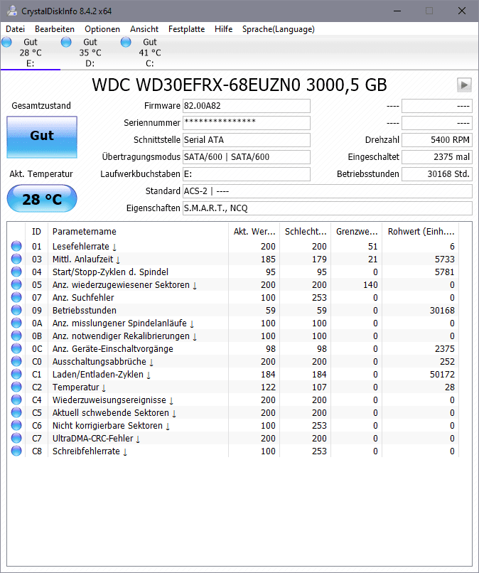

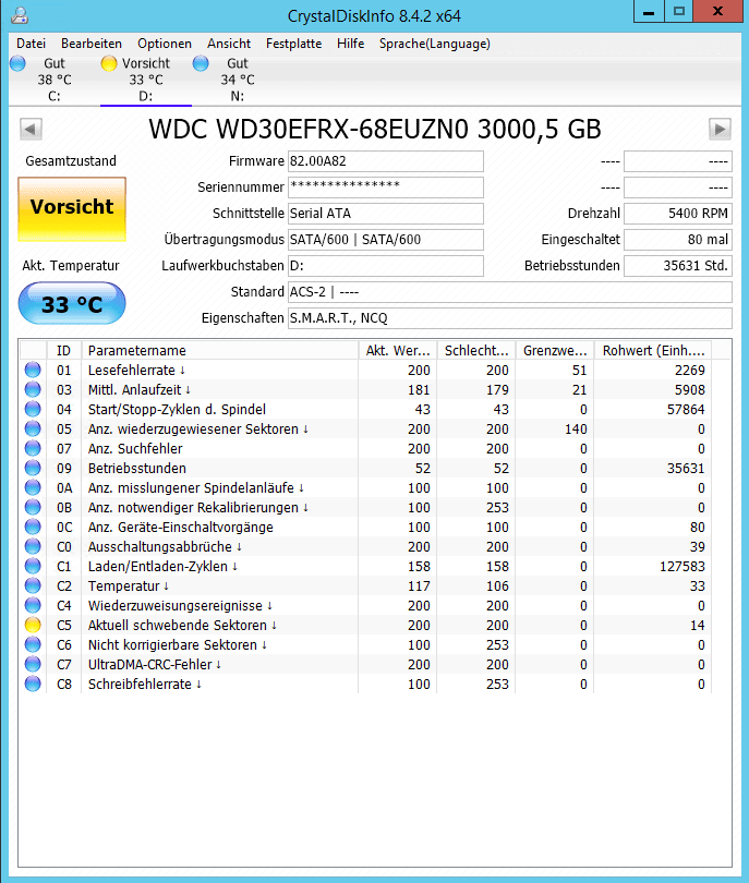

Server vor einer Woche:

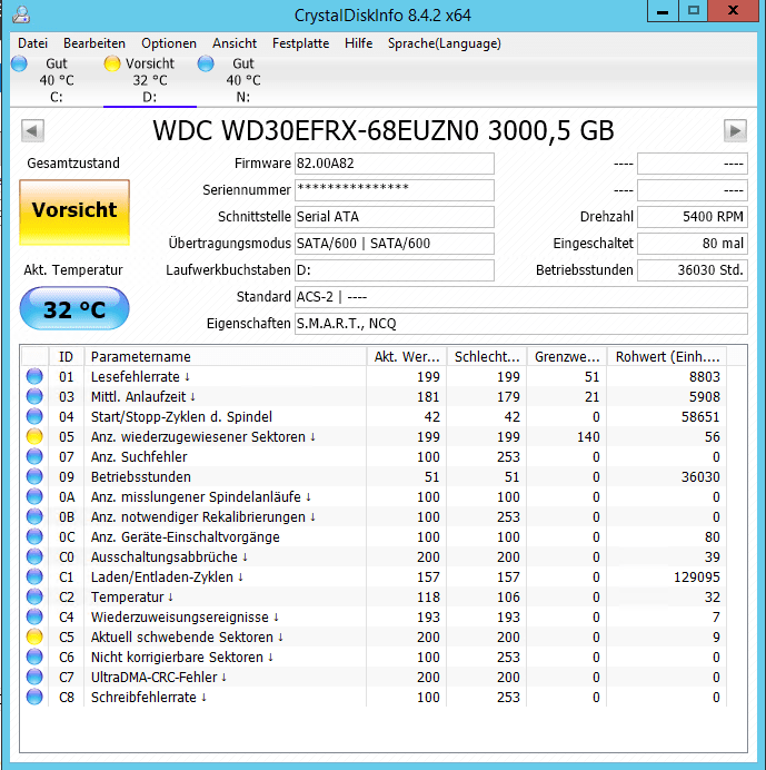

Server heute:
Desktop heute:
Was kann zu so einer Diskrepanz führen? Eventuell die Samba Fileshares, die nur auf dem Server eingerichtet wurden? Eigentlich hätte ich erwartet, dass die Desktop-Platte stärker belastet wird (mehr Reboots etc.).

Nur soviel, die HDD im Server ist mit sehr hoher Wahrscheinlichkeit am Sterben!!
1. Screen : 14 schwebende Sektoren ist für sich gesehen erstmal nicht Schlimm
2. Screen : 56 neu zugewiesene Sektoren in in 7 Wiederzuweisungsereignissen bei noch 9 schwebenden Sektoren läßt stark vermuten daß hier ein Headcrash vorliegt
P.S. die altert auch nicht schneller sondern geht nur früher über den Jordan als die andere - wobei auch das nicht unbedingt der Wahrheit entsprechen muß, bei der anderen HDD kann auch einfach von Jetzt auf Nu der Spindelmotor ausfallen.....

Jup, die Platte wird auf jeden Fall ersetzt. Mich wundern halt die extrem hohen Zahlen bei den Werten mit ID 04 und C1 im Vergleich zur Desktop-Platte.
Warum? Die Red gehen nach einiger Zeit in den Unload, die ersten Red3TB haben dies nie gemacht, die späteren mal alle 8s und dann wurde es auf 30s voreingestellt, ohne die Möglichkeit es komplett zu deaktivieren. Ich hatte damals 5 für meinen N54L Heimserver gekauft, 4 waren von den ersten die im Idle nie die Köpfe geparkt haben und eine, die mit der höchsten Seriennummer, war auf 8s eingestellt, aber dies konnte ich damals mit WDIdle3 auf Nie umstellen. 04 ist der Standby und in den werden die HDD von außen geschickt, unter Windows ist dies also im Energiesparplan einzustellen, ich glaube der Default ist 20 Minuten oder sowas. Bei den beiden aus dem Server ist 04 rund 10x so hoch.
Kleines Missverständnis. Es handelt sich oben um zwei Screenshots von derselben Platte im Abstand von ein paar Wochen.

Das passiert hat wenn man die Seriennummer ausblendet. Da die Zahl der Lesefehler gestiegen ist und auch einige wiederzugewiesene Sektoren aufgetaucht sind, also einiger der schwebenden Sektoren wirklich defekte an der Oberfläche haben, würde ich die Platte schnellstens tauschen. Ein Backup gibt es ja bzw. ist die im Server ja wohl das Backup. Ist es jedesmal ein Vollbackup oder inkrementell? Wenn es ein Vollbackup ist, könnte da die Ursache liegen, sollte dies zu oft passiert sein und damit das Workload Rating der Platte überschritten worden sein. Früher gab WD dies für die Reds nicht an, irgendwo geisterten mal 130TB/Jahr durch das Netz, inzwischen gibt WD für die Red Plus 180TB/Jahr an, was der übliche Wert für NAS Platten ist. Ansonsten hast Du vielleicht einfach Pech mit der einen gehabt, die Serienstreuung beeinflusst eben auch die Haltbarkeit und nicht jede Platte erreichtr die von Hersteller vorgesehene Nutzungsdauer von in aller Regel 5 Jahren für HDDs.

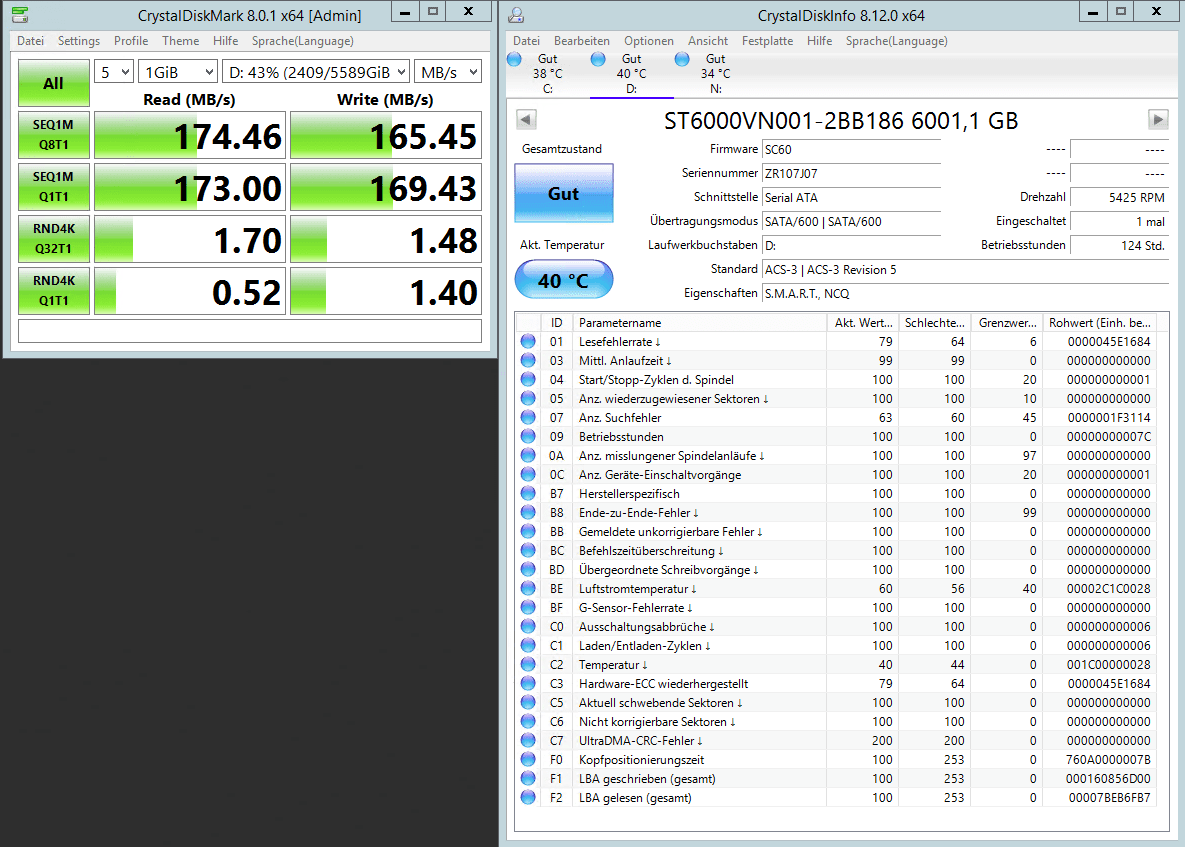

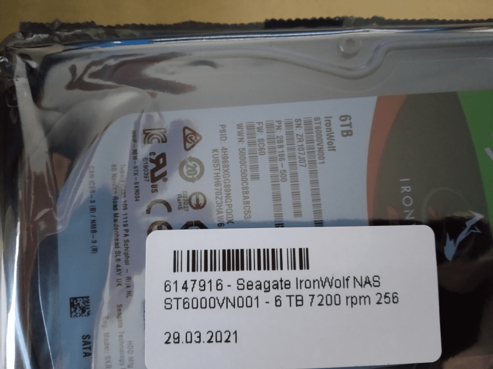

Kurzer Ersteindruck von der ST6000VN001:
Erstmal wundert mich der Aufkleber mit den 7200 rpm, wo doch überall sonst 5400 rpm steht. Lautstärketechnisch wollte ich eigentlich mit einem Smartphone auf dem Server liegend ne Messung machen, die Ergebnisse wurden aber nicht gespeichert. Ist mangels Kalibrierung eh nur ein grober Richtwert, aber aus dem Kopf kann ich die groben Werte noch wiedergeben. Gemessen mit CrystalDiskMark im RND4K Q1T1-Modus. Bei "Stille" zeigt mein Smartphone Werte im Bereich von ~ -65dB an. Die alte WD Red 3TB kam maximal in die -50er und die ST6000VN001 pendelte sich knapp unter -45dB ein. Gefühlt ist die Seagate in dem Szenario etwa 3 mal so laut wie die WD.
Im Leerlauf höre ich allerdings beide Platten nicht.
Der Aufkleber ist vermutlich nicht von Seagate. Der Händler hat vermutlich die Änderung nicht mitbekommen.
Davon kann man schon aufgrund des Datums "29.03.2021" auf dem Aufkleber wohl ausgehen, denn so schnell hätte sie den Weg von Seagate über den Händler zum Kunden kaum schaffen können.
Smagjus, welche Drehzahl gibt denn CrystalDiskInfo für die Platte an? Dort erscheint ja, was in der FW der Platte hinterlegt ist, wie wir am Beispiel einiger WD HDDs wissen, muss dies zwar auch nicht die Wahrheit sein, aber es wäre mal interessant was dort hinterlegt ist. Außerdem wäre es noch interessant zu wissen wie schnell die Platte seq. bei CDM gewesen ist.
5425RPM, also keine 7200.
Die gefragten Leistungsdaten habe ich hier:
Getestet wurde mit einem i3-4160, falls das relevant ist.
Gut das CDM-Ergebnis ist leider verfälscht, da schon Daten auf deiner Festplatte sind. Aber dafür ist sie ja da. Vielleicht kann der nächste mit einer 6000VN001 seine Festplatte leer messen.
Das CDM-Ergebnis ist zwar leider verfälscht, da nicht die äußersten Spuren gebencht wurden, aber sie ist noch nicht einmal halb voll und wäre wohl leer auf irgendwo bei 200MB/s gekommen. Aber die 4k Werte belegen gut, dass sie kein SMR hat.
