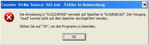

Ich habe mir vorhin Counterstrike:Source gekauft und natürlich gleich installiert. Doch nachdem ich die ganzen Updates gemacht hatte kam diese Fehlermeldung die ich angehängt habe.
Habt ihr eine Idee was ich da machen kann? Oder bleibt mir nichts anderes übriges als das Spiel umzutauschen und ewig auf CSS zu verzichten???
Bitte helft mir!!!
sorry den habe ich vergessen... :(

hatte ich auch mal. Kommt gerne vor wenn man übertaktet hat.... wie schauts da bei dir aus?
kannste css gar nicht starten?
ich habe meinen pc gar nicht übertaktet.
nee ich kann css gar nicht starten.
diese fehlermeldung hat doch irgendetwas mit dem speicher zu tun.
kann es sein das da irgendwo ein fehler im arbeitsspeicher ist? bringt es etwas wenn ich den vielleicht mal austausche?
wieviel speicherriegel hast du denn drinn? wenn 2 dann nimm z.b einen raus und probiers dann... kannst dir auch memtest86+ runterladen und den speicher überprüfen. Bei mir lags damals nicht am speicher.

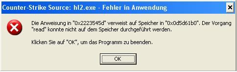

hier ist mal die fehlermeldung die ich damals bekam:
http://img342.imageshack.us/img342/2033/unbenannt0jn.jpg
Ist im prinzip die gleiche.

Also bei mir kam die fehlermeldung im spiel hin und wieder, mal nach 30 minuten oder nach einer stunde.. ganz unterschiedlich. Bei mir lag es am cpu takt...50 mhz weniger und schon kam keine fehlermeldung mehr.
Hast du das schon mit dem ram überprüft?
Ist sonst deine gesamte software inkl. treiber (windows,bios, sound, grafik usw) auf den aktuellsten stand?
überprüf auch mal deine cache files hier http://support.steampowered.com/cgi-bin/steampowered.cfg/php/enduser/std_adp.php?p_faqid=282
ganz unten bei hl2 / cs:source...
das mit dem ram habe ich noch nicht geprüft aber das werde ich jetzt machen.
treiber technisch bin ich so zu sagen auf null.
hier ist nicht ein einziger treiber installiert :(
jetzt installiert ich erstmal den aktuellen forceware und dann teste ich mal den ram durch.
omg ?!
kein einziger treiber? ich les wohl nicht richtig.... :fresse:
wie kann man nur... :lol:
na dann leg mal los.... und zwar updateste ALLES und danach kannste dann cs:s gleich am besten nochmal neuinstallieren.
Wenn dann alle treiber drauf sind funktioniert das spiel normalerweise auch :d
btw: hast du windows gerade neuinstalliert oder wieso sind keine treiber drauf???
jupp habe windows gerade neuinstalliert. ist auch nicht mein pc ich musste das nur für meinen bruder hin kriegen.
ich habe als erstes mal den grafikkarten treiber installiert. das hat nichts gebracht.
dann habe ich den soundkarten treiber installiert (die soundkarte konnnte er bisher gar nicht zu ordnen und hat sie im gerätemanager als nicht erkannte hardware angezeigt)
und siehe da es hat funktioniert. ich freu mich :)
danke für die hilfe!

ich habe jetzt auch bei einem anderen pc festgestellt das man css ohne sound treiber nicht starten kann. schon merkwürdig...
