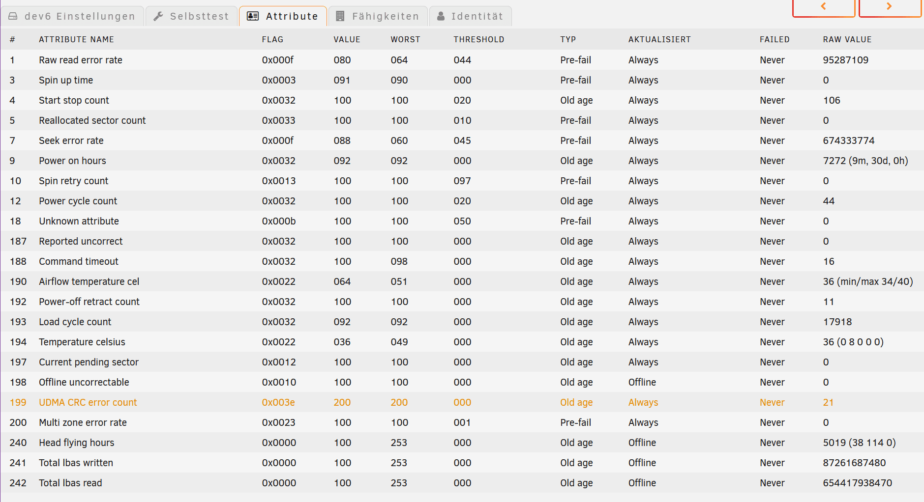

ich habe leider bei einer meiner Festplatten, einer Seagate Exos X 18 den Fehlercode 199: UDMA CRC error count:

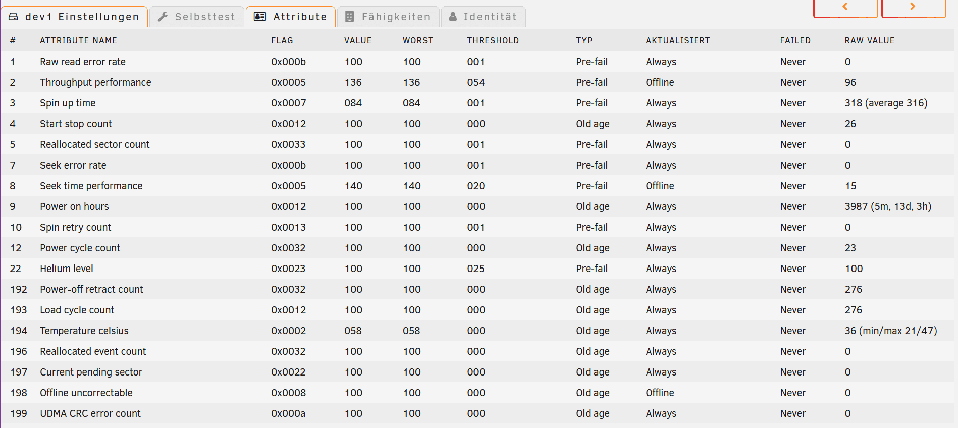

So sehen die SMART-Werte bei einer normallaufenden Festplatte aus:
Gibt es da irgendwas was ich da tun kann? Im Internet liest man zu 199 UDMA CRC error count, das man die Kabel oder die SATA-Dose ändern soll. Das kann aber nicht sein, da die Festplatte schon an drei unterschiedlichen Hauptplatinen mit unterschiedlichen Kabeln und Dosen angeschlossen war.

Doch, die UDMA CRC errors sind Übertragungsfehler, also Fehler in der Kommunikation zwischen dem SATA Host Controller (gewöhnlich auf dem Mainboard) und dem Controller der Platte und die nennen sich UDMA CRC Fehler, weil damals mit den Ultra DMA Modus auch eine CRC für jedes übertragene Paket (mit bis zu 8192 Byte Nutzdaten) als Absicherung eingeführt wurde und gibt es auch bei SATA immer noch. Die Ursache liegt zu 99% am Kabel, entweder ist ein Stecker lose oder das Kabel hat einen Schaden, den bekommen die leicht, wenn man am Kabel statt am Stecker zieht, was man nicht immer so einfach vermeiden kann und man sieht die Schäden so auch nicht.
Das mit mehreren Platinen und Kabeln getestet wurde, widerlegt die vorherige Aussage nicht, da es ein Lebenszeitzähler ist, der Rohwert geht also nie wieder auf 0 zurück und es ist alles in Ordnung, wenn er nicht mehr weiter ansteigt, also keine weiteren Fehler mehr hinzukommen.
Danke für deine detaillierte Ausführung. Ich werde dann nochmal andere Kabel versuchen.
Auf welchen Wert soll man den nun achten? Die raw value von 21 oder den Value oder Worst von 200?
Wieso? Gibt es denn aktuell Probleme mit der Platte? Wenn nicht, spar Dir das und schau erstmal ob neue Kommunikationsfehler hinzukommen.
Auf die raw value, dies ist der Zähler der Kommunikationsfehler, wobei es unterschiedlich gehandhabt wird, manche Platten zählen wirklich jede fehlerhafte Übertragung, andere nur die erste pro Einschaltvorgang. Wenn es keine Probleme gibt und der Wert von 21 sich nicht ändert, besteht kein Handlungsbedarf.
