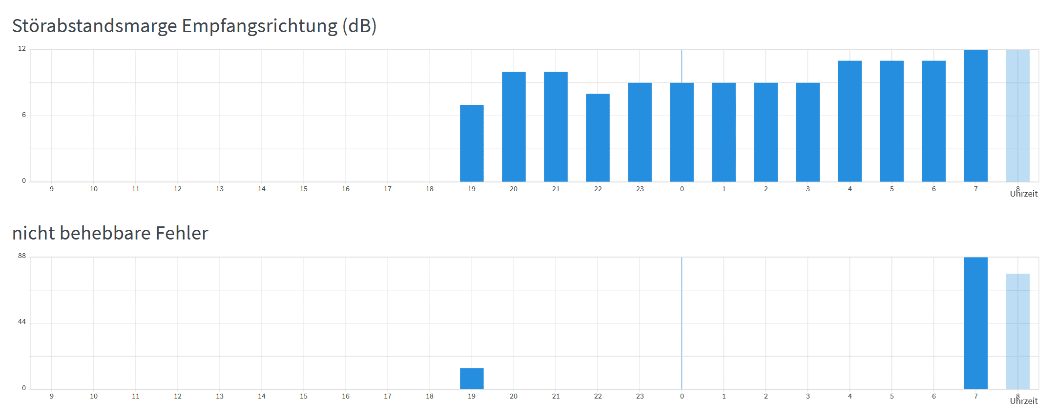

Mahlzeit zusammen,
aktuell musste ich meine 7590 einschicken da das WLAN Modul defekt ist.
Jetzt habe ich meine alte 7490 in Betrieb.

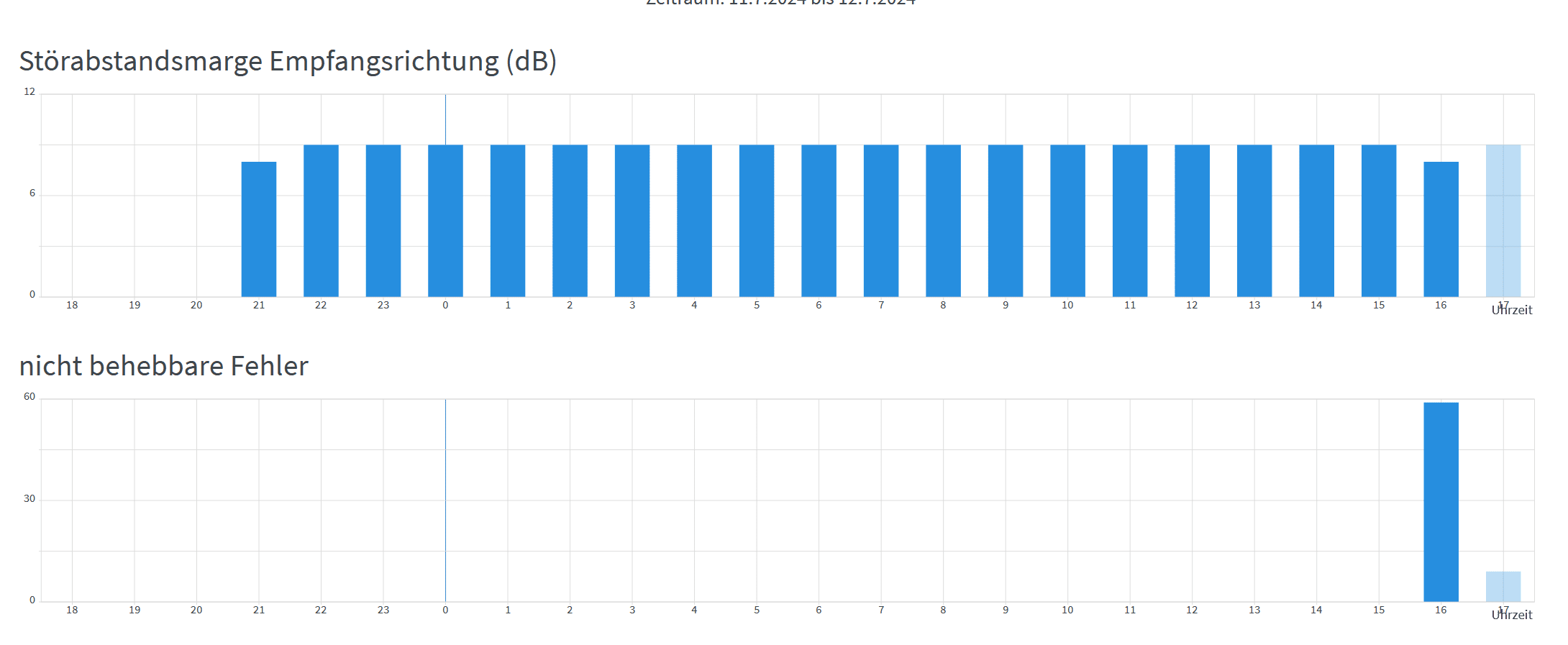

Allerdings habe ich damit Fehler im Fehlerzähler, ich bin mir recht sicher dass ich diese Probleme auf der 75er nicht hatte. Das Signal / Rauschverhältnis sah auch anders aus.
Powerlan habe ich nicht im Netz nur ein paar Wlandosen ( Amazon / Fritz). Was mich wundert die Fehler traten fast zum gleichen Zeitpunkt auf als der PC eingeschaltet wurde.
Hat jemand vielleicht ne Idee ob sich hier eventuell doch ein Problem anbahnt?
Als die 74er gestern erste mal an Netz kam hatte ich auch Fehler im 6000er Bereich, nach einem Neustart siehe unten die ganze Nacht nichts.
Lieben Dank schon mal
Wenn es wirklich mit dem einschalten des PCs zusammen auftritt, kann es sein das dein Netzteil langsam die Grätsche macht und die VDSL 17 Leitung stört.
Oder halt irgendwas anderes was ein Netzteil hat und parallel mit eingeschaltet wird (USB Hub, Trafo von Lampe, Ladegerät etc.).
CRC Fehler sind halt Kacke, wichtig wäre zu wissen ob die dann nach einer Zeit weg sind und nur im Einschaltmoment die SNR etwas leidet, oder ob es dann dauerhaft so ist.
Das Modem in der alten Fritzbox ist halt wesentlich rustikaler als das der neuen.
Gut möglich das die neue die Fehler besser verkraftet hat.

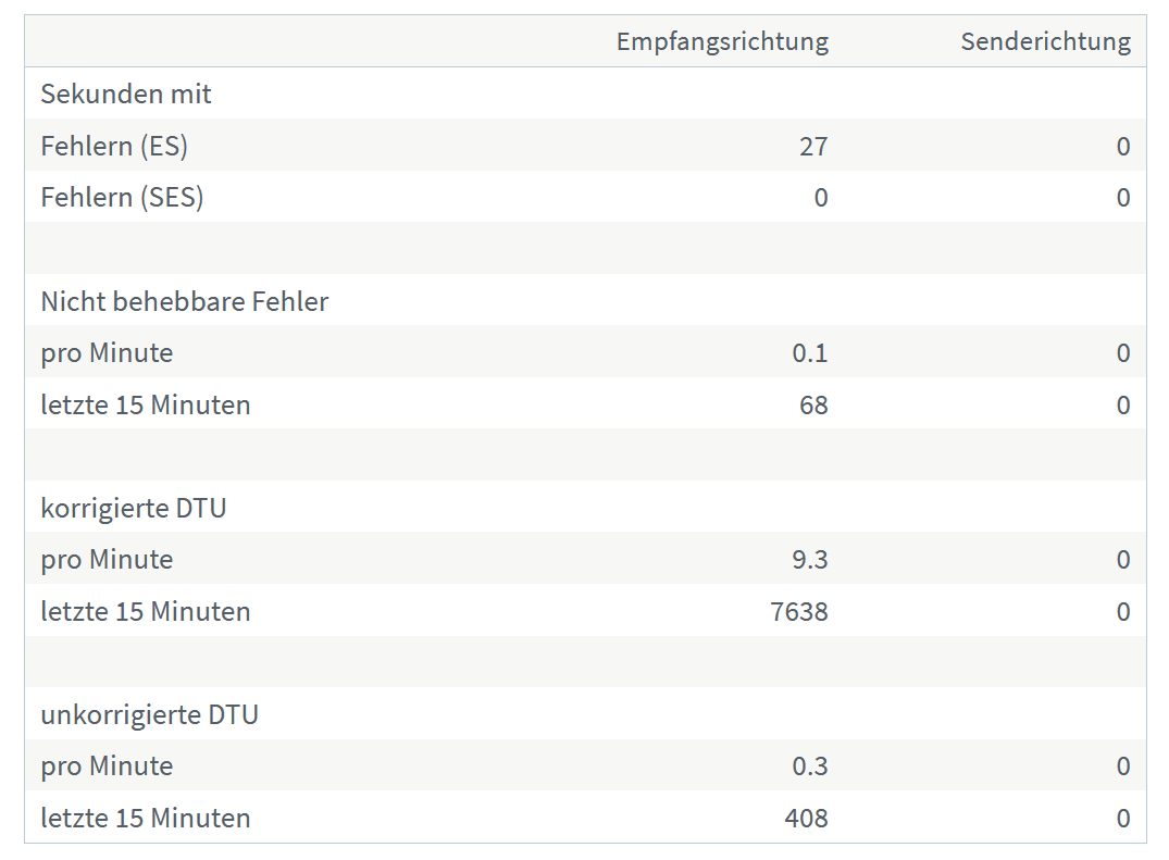

68 CRC Fehler in 15 Minuten bedeutet im Endeffekt das so oft einzelne DTUs komplett verworfen werden mussten.
Im Alltagsbetrieb merkst du das nicht.
Die korrigierten Data Transfer Units werden wahrscheinlich über Retransmission hergestellt worden sein.
Das ist nicht schön aber nen paar tausend in 15 Minuten geht grade so eben noch.
Solange die Fehlerkorrektur nicht Überstunden schieben muss auf DSLAM oder Modemseite klappt das noch.
Bei 27 Errored seconds und 0 Severly Errored Seconds gehe ich vom Einschaltmoment des PCs aus, sofern die FB dauerhaft online war und wir hier kein Bild frisch nach einem Neustart der Box sehen.

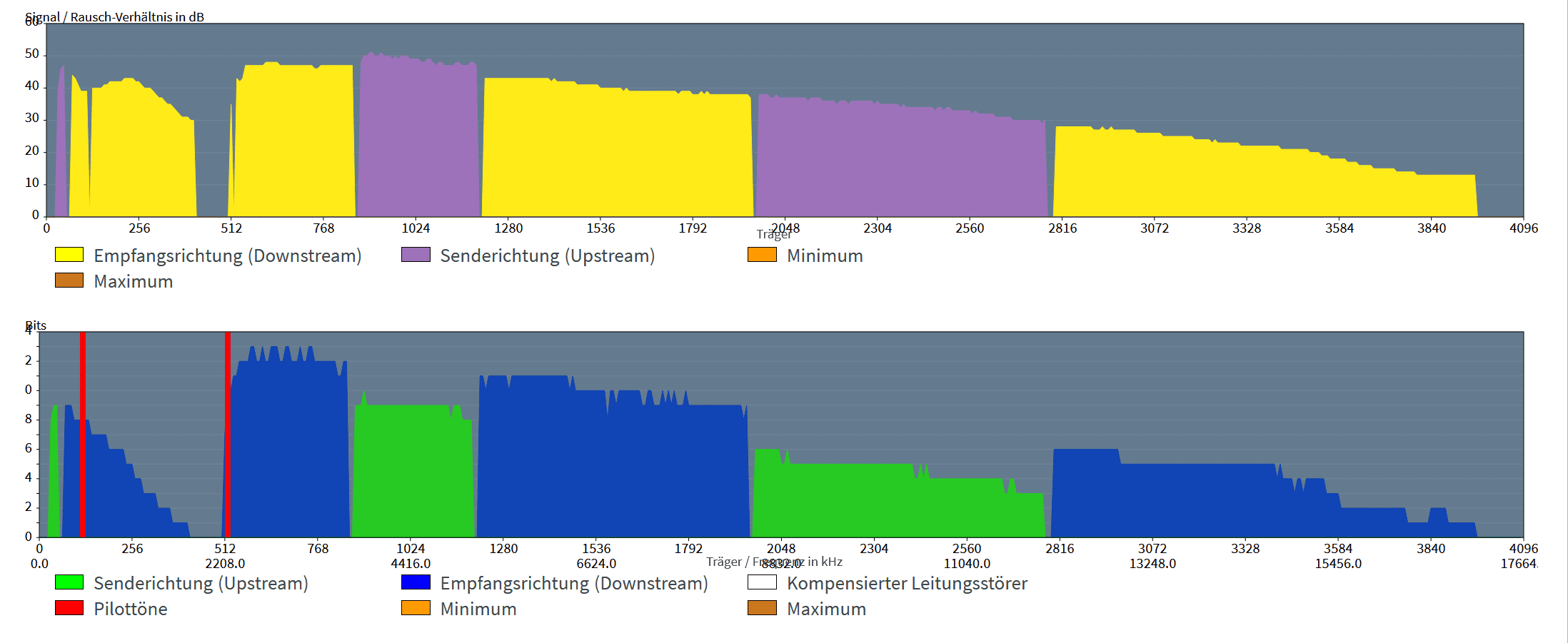

Das Spektrum sieht jedenfalls gut aus, die Bits / Ton könnten etwas bei Ton 512 - 768 leiden, aber... das kann auch aufgrund von benachbart laufenden DSL Leitungen einstreuen.
Abwarten, mit neuer FB vergleichen wenn sie aus der Rep kommt würde ich vorschlagen.
Zumindest solange die Fehler nicht dauerhaft hochzählen.
