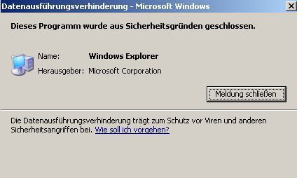

ich habe nach einem windows updaate nun immer einen fehler wenn ich mit einer usb hdd arbeite.
folgendes:
ich schlate die usb hdd an, und wähle einen ordner oder eine datei aus. und nach 2sek kommt dieser fehler ( siehe bild )
ich kann das fenster verrschieben und normal weiter arbeiten, aber wenn ich auf schliessen drücke, verschwindet kurz meine taskleiste und der explorer und alle ordner werden geschlossen.
hat jemand eine idee wie ich diesen fehler umgehen kann? oder besser ausstellen kann?

geh doch mal in die Systemsteuerung/System/Erweitert/Systemleistung/Datenausführungsverhinderung und waehle die dateien, die du brauchst als ausnahme aus.
