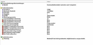

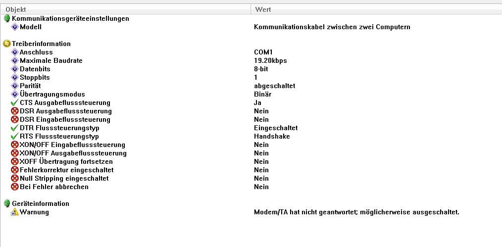

bin schon auf relativ heisser spur, hier ein screen:
- wie aktivier ich das gerät oder den com wieder?

Dein COM-Port hat auch nichts mit der fehlenden LAN-Verknüpfung zu tun! Ich hab dir bereits per PM ein paar Sachen dazu geschrieben, wo du ansetzen solltest! Mit einem Einbau einer zusätzlichen Netzwerkkarte kannst du deine Probleme jedenfalls nicht lösen!
