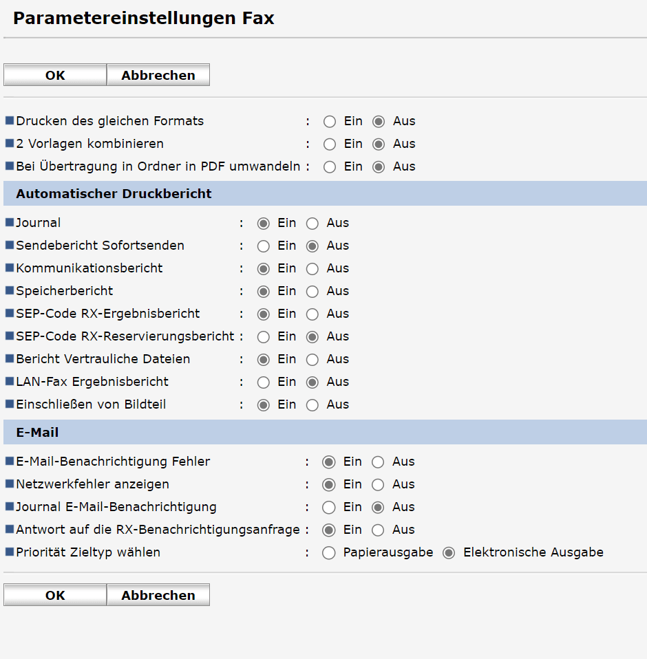

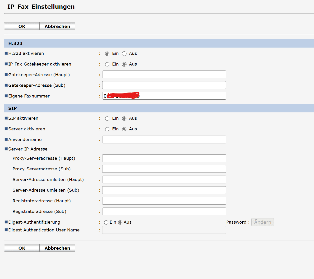

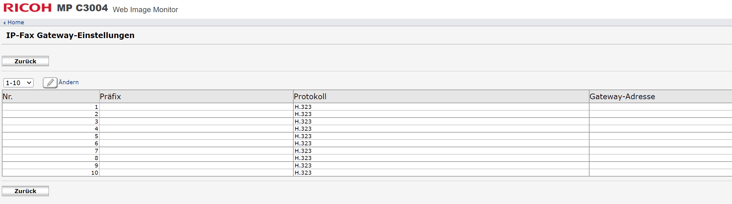

Wir haben im Unternehmen einen Vodafone Business Kabelanschluss an einer Fritzbox 6591 Cable und möchten einen Multifunktionsdrucker als Fax einrichten (es geht um den Faxversand). Leider funktioniert es nicht - ich meine der Fehler ist, dass er überhaupt nichts tut, wenn man auf Senden drückt (kann es aktuell leider nicht testen, da ich die nächste Zeit nicht im Büro sein werde).
Bevorzugt wäre das Fax an einem RICOH MP C3004 einzurichten.
Screenshots des Fax Menüs befinden sich im Anhang.
Die Frage ist nun - was muss ich tun? :fresse: Faxen über die interne Faxfunktion der Fritzbox funktioniert.

Ok, dann passt das alles vorne und hinten nicht, was du da eingestellt hast. Du versuchst aktuell über H.323 zu gehn, das ist quasi VoIP für FAX. Das kannst du alles wieder rausnehmen.
Hab ihr ne separate Nummer für FAX oder wie soll das sein?
Falls ja, kannst du den FON1 mit einem alten Analogtelefon testen?
Der FON1 muss erstmal an sich laufen, da muss man ggf. schon ein paar Sachen einstellen, nach Vodafonevorgabe. Die IP-Verbindung wird von der FB gemacht und aus der kommt dann nen normaler Analoganschluss raus. Hier sollte dann T.38 auf der FB aktiviert werden.

....lt. Datenblatt ist eine analoge Fax-Funktion eine optionale Ausrüstung. hat der Ricoh überhaupt einen analogen Telefon-Port, den Du dann mit dem FON1/2 Port der Fritz mit einem (RJ1-)Kabel verbunden hast?
Ansonsten geht das nur über LAN/IP. In einem der Screenshots steht was von SIP.
Du könntest in der Fritz eine SIP-Nebenstelle (Typ Fax) einrichten und den Ricoh drauf verbinden, mit der Fritz als Registrar.
Dann *kann* es mit dem Faxversand auch klappen.
Um analog Faxen machen zu können, brauchst du in dem MuFuGerät eine solche Karte: https://www.ebay.de/itm/174775128304
Ansonsten eben die hominidae sagt, mal über eine SIP Nebenstelle in der Fritze probieren.

Also wenn ich mir die Screenshots so anschaue, dann scheinst du den ja sogar per SIP anbinden zu können. Dann kannst du dir auch die Karte komplett sparen und den als SIP Teilnehmer in der FB einrichten. Wäre eh der geschicktere Weg mittlerweile, dann muss das auch nicht 20x umgewandelt werden.
also so wie ich es jetzt gelesen, verstanden und gesehen habe, ist diese Konstellation bei uns leider nicht möglich - denn die Fritzbox hängt in ihrem eigenen Netz, sprich das Multifunktionsgerät erreicht den Registrar (der mir angezeigt wird, wenn ich in der Fritzbox ein neues IP Gerät hinzufügen will) nicht.
Oder bin ich da an der falschen Stelle / auf dem Holzweg?
Ich danke euch. :)
Sprich der Drucker ist in nem anderen VLAN als die FB? Ich bin mir dann da etwas unsicher ob man da die FB trotzdem irgendwie umbiegen kann da hin zu gehen, ich vermute aber fast mal nicht.
Nicht nur ein anderes Vlan - komplett anderes Netz. Die einzige physikalische Verbindung die es zwischen dem Drucker und der Fritzbox gibt ist das Kabel was in FON 1 geht.
Das Netz und der Internetanschluss der Fritzbox wird mehr oder weniger nur zum Faxen benutzt.
