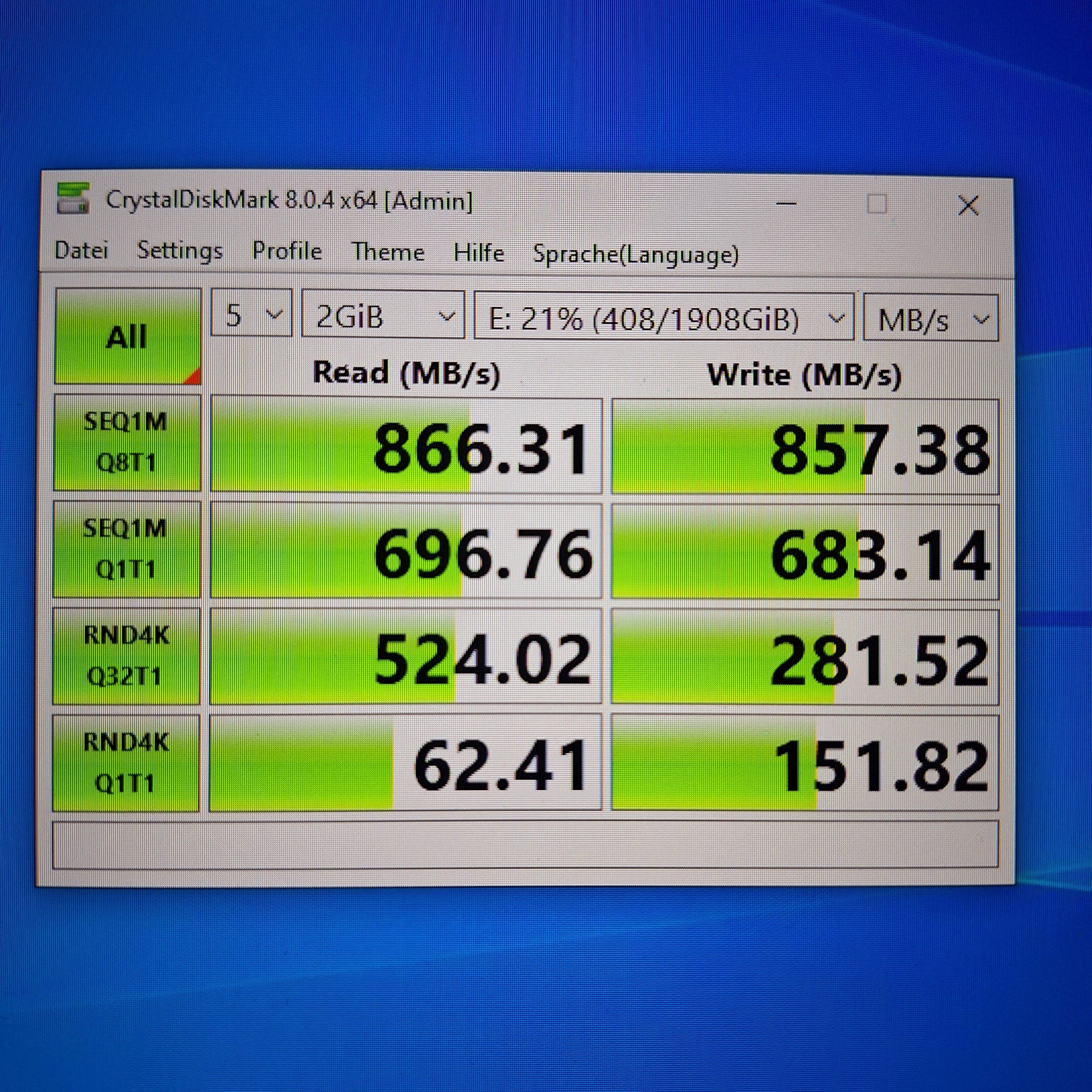

Hallo zusammen,
Ich habe zwei Stück Speicher
Fanxiang S500 Pro NVMe M.2 3.0 PCIe, 2TB gekauft.
Habe mit Programm CrystalDiskMark 8.0.4 getestet, maximale Werte bei Read liegen bei ca. 860 Mb/s habe Foto beigefügt.
Die Frage, habe ich Falsche Test gemacht? Oder hat noch jemand Erfahrung mit diese Speicher?

Sieht doch super aus - für die Frima.

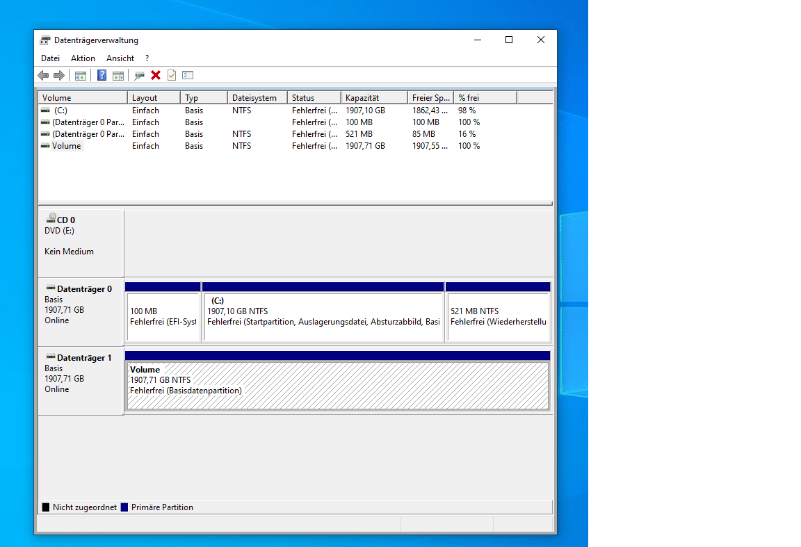

nach dem wie ich habe Speicher auf andere Slot eingebaut , es funktionier Gut. Geschwindigkeit läuft bis 3200 Mb/s.
Ich habe zweite Riegel von Speicher in zweite Slot eingebaut. Unter Datenträger 1.
Die Frage, mit welche Schritte wäre es Richtig zweite Speicher Slot einstellen?
- Welche Option muss man wählen?
- Und was bringt Funktion "In dynamischen Datenträger konvertieren" ?
- Ich habe das ausgewählt und getippt. Wie kriege ich das zurück setzten?
- Wie kann man Option zwischen GPT und MBR wählen und umschalten?
Dynamische Datenträger sind nur für Übergreifende Laufwerken, also um eine Partition über zwei Laufwerke hinweg zu erstellen. Wenn Du das nicht vor hast, ich würde davon schon deswegen abraten weil bei Ausfall einer SSD dann auch die Daten verloren sind die auf der anderen stehen, lasse es bei Basisdatenträger. Dynamische Datenträger funktionieren z.B. nicht an USB Laufwerken, man kann die SSD als bei Problemen nicht mal eben einfach in ein USB Gehäuse stecken um Daten davon zu retten, wenn der Rechner mal ein Problem hat.
Lösche alle Partitionen, dann sollte man es zurücksetzen können. Das dabei alle Daten verloren gehen, sollte bekannt sein, aber ich gehe mal davon aus, dass da noch keine drauf sind.
Das ist die Art der Partitionierung. Wenn es ein reines Datenlaufwerk werden soll, also nicht davon gebootet wird, dann ist es bei einer 2TB SSD im Prinzip egal, welche man nimmt. MBR ist die alte Variante die nur bis zu 2TiB adressieren kann, GPT die neue Version die dieses Limit nicht mehr hat und auch die Erstellung von mehr Partitionen erlaubt, aber bei 2TB würde ich da bei einem Datenlaufwerk sowieso nur eine drauf machen, sonst hat man am Ende nur immer das Problem das die eine Partition voll ist, während auf der anderen noch viel freier Platz vorhanden ist. Man kann auch mit Verzeichnissen Ordnung halten.
Soll von der SSD gebootet werden, so muss es für ein Mainboard mit UEFI im UEFI Modus dann GPT sein und für ein Mainboard mit einem alten BIOS oder ein UEFI Mainboard im Legacy Modus dann MBR. Da der Rechner schon PCIe 3.0 hat, wie man an der Performance sieht, dürfte er nicht so alt sein und ich würde GPT nehmen.

MS selbst bezeichnet dynamische Datenträger als veraltet und empfiehlt bei Bedarf Speicherplätze anzulegen. Windows selbst kann dynamische Datenträger nicht ohne Datenverlust wieder zurück konvertieren. Spezielle Partitionierungssoftware wie AOMEI Partitionmanager können das zwar, kosten allerdings Geld. Ob die freie Version das kann, weiß ich nicht; am besten testen...
Wenn er die SSD gerade erst eingebaut hat, dürfte da ja noch keine Daten drauf sein, da kann er im Zweifel mit Diskpart und Clean die Partitionierungsinformationen auch einfach löschen und sie neu initialisieren.

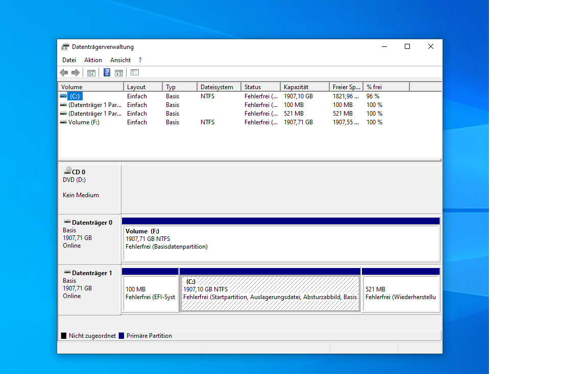

Naja, zumindest ist sein Windows drauf; vllt postet er mal ein neues Bild der Datenträgerverwaltung. Dann sieht man genau, was Sache ist...

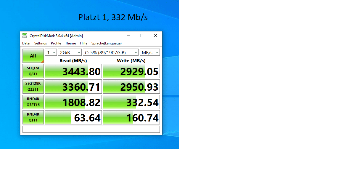

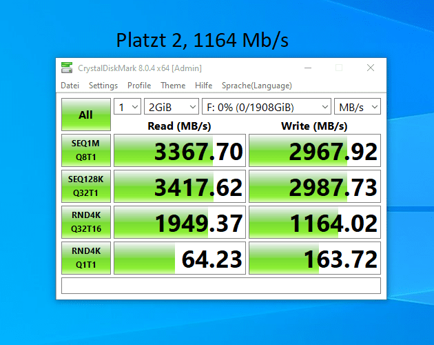

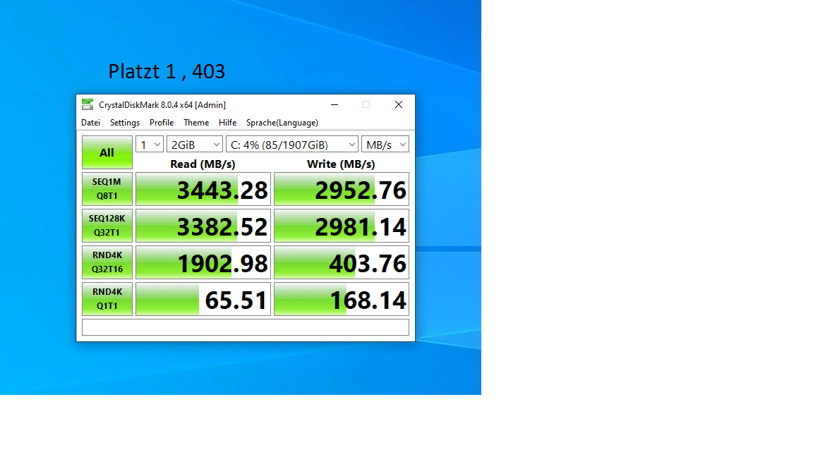

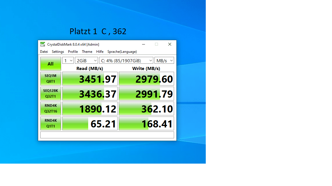

Hallo zusammen, ich habe Modul raus genommen, mit Alkohol drauf gespitzt auf Kontakten und eingebaut.
Einige Werte sind normal, nur in einem Fenster es bleibt noch niedrig, warum ist das?
Was bedeutet Wert RND4K Q32T16 mit Geschwindigkeit bei ca. 800 Mb/s ? Alles Werte sind Normal, nur diese Wert ist Niedrig, muss man was in Notebook einstellen?
Gruß
Und dabei Foto von BIOS
Gruß
Das bedeutet zufällige Zugriffe über je 4K wobei 32 Threads je 16 parallele Zugriffe erzeugen. Im Alltag eines Heimanwender sind schon 4 parallele Zugriffe viel und daher ist der Werte auch nicht wirklich für Heimanwender relevant. Aber ich sehe nur zwei Screenshot von C: und da sind keine 800MB/s zu sehen. Poste dich mal den Screenshot von der anderen SSD, also F:.
Man kann übrigens in der untersten Zeile von CrystalDiskMark einen Kommentar schreiben und dann einfach den Screenshot aus dem Programm heraus abspeichern.
Nein, oder willst Du die SSD in ein RAID 0 packen? Das bringt im Alltag nichts und alle Daten würden verloren gehen.

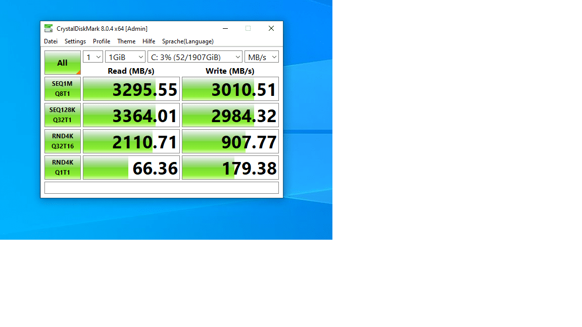

Die Frage, warum bei Slot Platz 1 Wert RND4K Q32T16 liegt bei ca. 300 Mb/s
und
bei Slot Platzt 2 Wert RND4K Q32T16 liegt bei ca. 1130 Mb/s .
Liegt das am schlechte Kontakt von Speicher? Muss man wieder Speicher reinigen?
und
Die SSD ist Platz 2 ist leer, die in Platz 1 hat schon Windows drauf und es ist eben eine DRAM less Budget SSD, auch wenn PRO im Namen steht. Wenn Du eine konstante Performance willst, dann musst Du eben tiefer in die Tasche greifen und z.B. wenigstens eine SSD mit vollem DRAM Cache kaufen.
Ein, denn die maximalen Lese- und Schreibraten zeigen ja, dass nun beide SSDs mit 4 Lanes angebunden sind, sonst wären über 3000MB/s ja nicht möglich.

Nichts mehr, es ist alles so gut wie es geht, beide SSDs sind nun mit ja 4 PCIe Lanes angebunden, was willst Du noch? Das ist keine Highend SSD und Du hast ja auch nicht den Preis wie für eine Highend SSD bezahlt.
