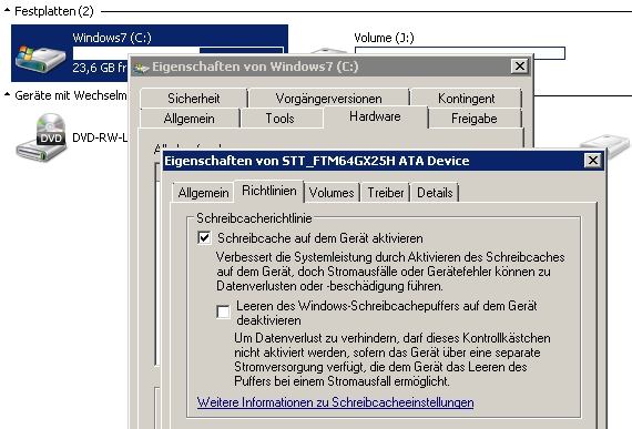

Ich hab da unter Eigenschaften der Sys-SSD noch einen aktivierten Schreibcache gefunden. Sollte man, mit aktiven Fcache, dieses Häkchen nicht besser mal entfernen?

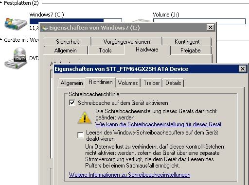

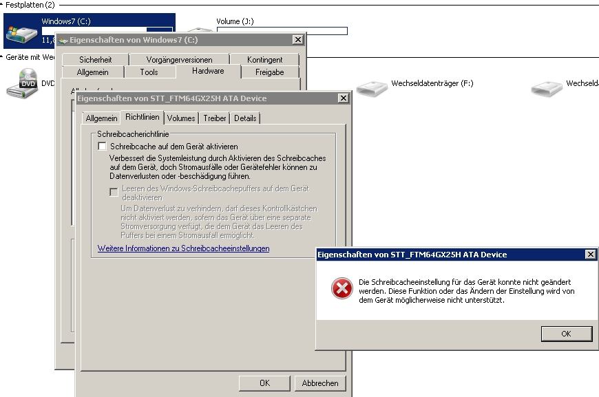

Beim googlen habe ich nur Schreibcache mit älteren Betriestsystemen und HDDs gefunden, außer in einem Forumsbeitrag, und da meinte wer, bei SSDs wäre der nicht notwendig. Testen kann ich es aber nicht, weil meine SSD das deaktivieren leider nicht erlaubt.
@Dusauber
Den Schreibcache auf dem Datenträger läßt Du mal besser an. Der ist wichtig - Windows gibt nicht umsonst diese Meldungen aus.
Wenn der nicht notwendig wäre, wäre er auch nicht da (siehe SF-Controller) oder meinst Du, der Hersteller würde sich den nicht sparen, wenn es ginge ? Kostet doch Geld...... 99% der superguten Ratschläge dieser Art sind schlichtweg falsch und können fatale Folgen haben.
