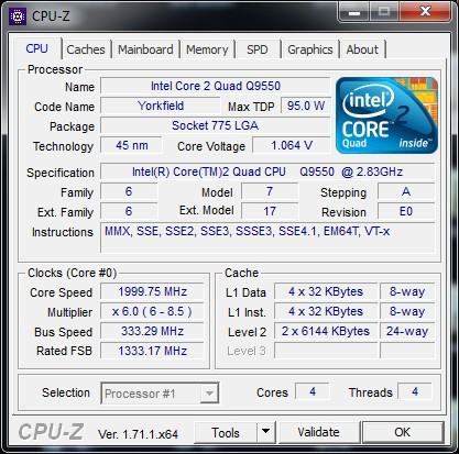

Ich habe einen Intel Core 2 Quad Q9590, der eigentlich mit 2,8 Mhz laufen sollte.

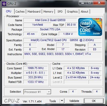

Tut er aber, zumindest lt. CPU-Z nicht, da werden nur ca. 2,0 Mhz angezeigt.
Ich kann im BIOS den Multiplikator nicht verstellen (fixiert?), sollte wohl nicht 6, sondern eher 8,5 sein.
Was stimmt hier nicht bzw. wie kann ich das ändern?

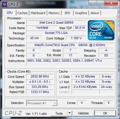

Wirf mal ein Spiel oder Benchmark an, dann sollte er auf die 2,83 Ghz hochklettern.
Die CPU Läuft im Idle Modus mit niedrigerem Takt um die Abwärme und damit auch die Stromaufnahme zu senken. Das ist normal. Ob die CPU richtig Taktet, kannst du mit z.B. dem Programm Prime95 feststellen. Startest du das Programm, sollte der Takt hoch gehen.
Vielen Dank! Auf das einfachste kommt man nicht! :wall:

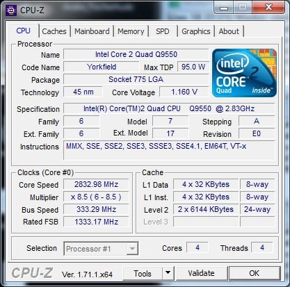

Unter Last sieht alles gut aus, vielen Dank:
